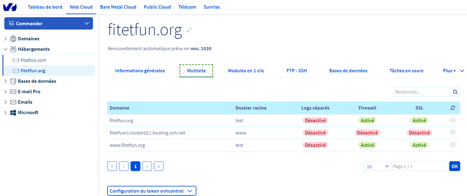

on peut voir une copie d'écran de manager Ovh/hébergement/multisite?
dans quel dossier a été installé ton WP ? www ?

ci dessous la capture de la config Multisite de l'hébergement fitetfun.org
Merci pour ton aide

teste en remettant **`www`**dans les dossiers racines
attendre 20 mn pour voir le résultat

Il y a bien 2 offres d'hébergement sur ce compte OVH (je n'en suis pas le gestionnaire initial).
le domaine "fitetfun.com" a été enregistré sur une offre "Perso2014" (cluster023)
et le domaine "fitetfun.org" a été enregistré sur une offre "Start 10m" (cluster021)
J'ai installé le site dans un dossier "test" à la racine sur l'offre Perso2014 (cluster023)
Est ce que tu sais comment je peux faire pointer fitetfun.org sur l'hébergement Perso2014 ?
alors ne montre pas une copie avec cluster21 !
