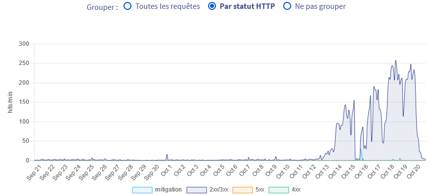

Au niveau de l'activité, les hits ont bondit à +200/minute, ce qui me semble démesuré.

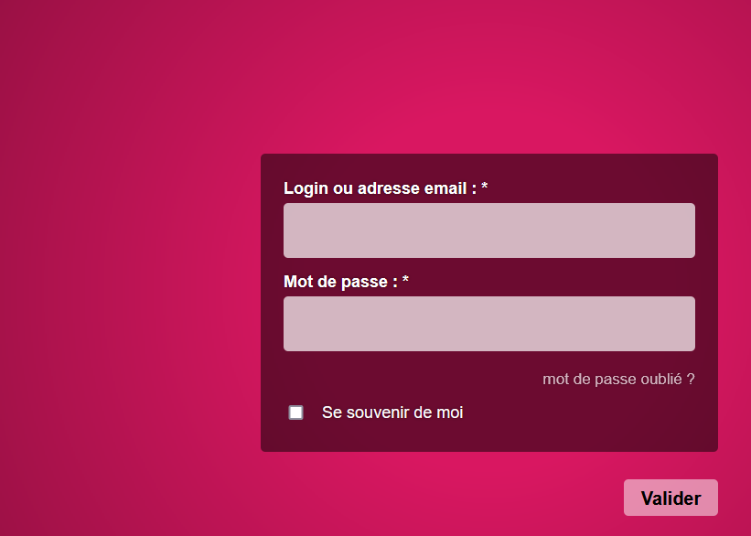

epef.fr/ecrire me renvoie ceci
Bonjour Fritz, bonjour à tous.
C'est la page de login normale pour administrer le site.
Quand je me logue, j'ai la page blanche sous Fire fox, ou l'erreur 500 sous Edge.

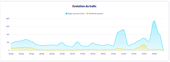

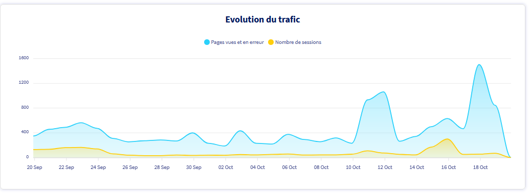

Voici les graphique des requettes http
L'augmentation correspond à l'apparition de mon problème.
Je n'avais pas accès au statistique hier, mais le nombre de consultation n'a pas explosé

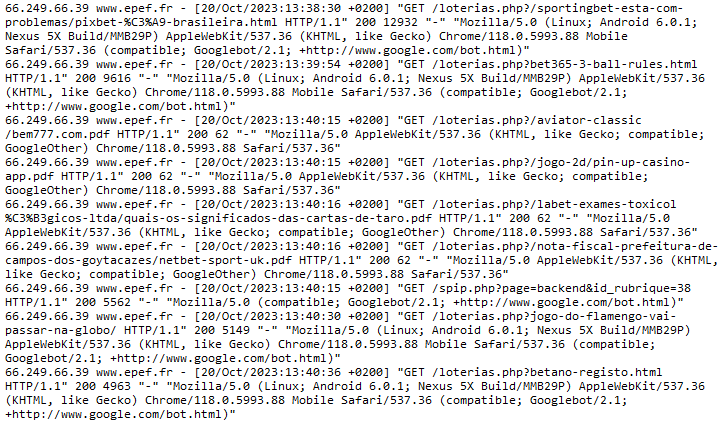

Voici un extrait du journal des logs web de ces dernières minutes. Je ne sais pas le déchiffrer.
Cordialement,
Pascal
loterias.php c'est une page légitime de votre site ?

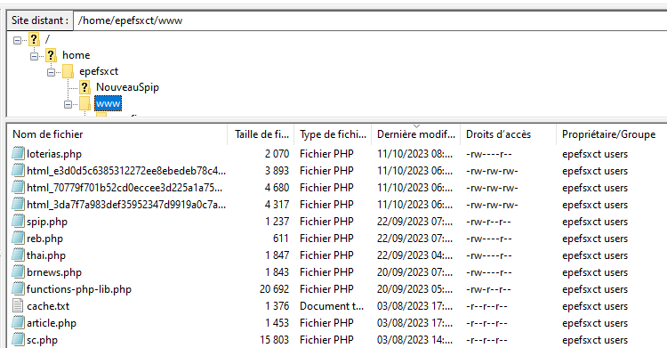

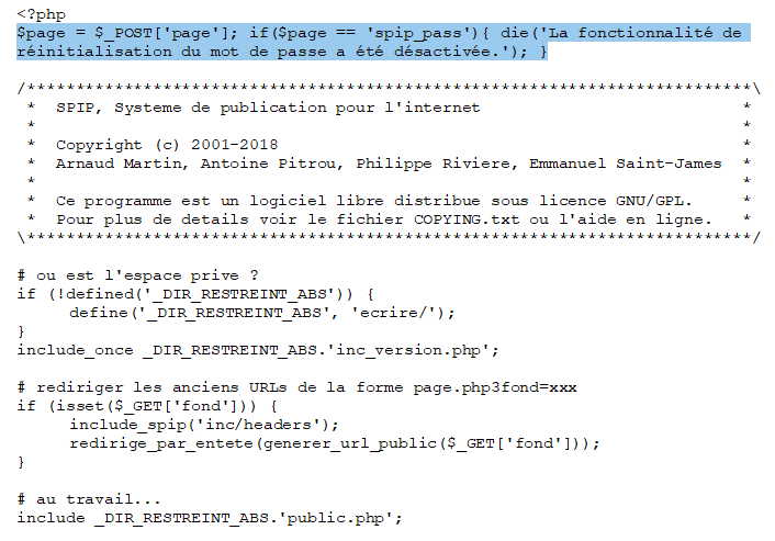

Voici une copie d'écran du contenu de la racine www, avec tous les fichiers qui n'étaient pas dans la racine de ma sauvegarde il y a un an, sauf un : spip.php.
Mais ce fichier spip.php qui est plus récent n'a pas la même taille que ma sauvegarde : 1232 octets pour le nouveau, 1212 pour l'ancien
Voici le contenu du nouveau fichier spip.php
La ligne en bleu a été ajoutée

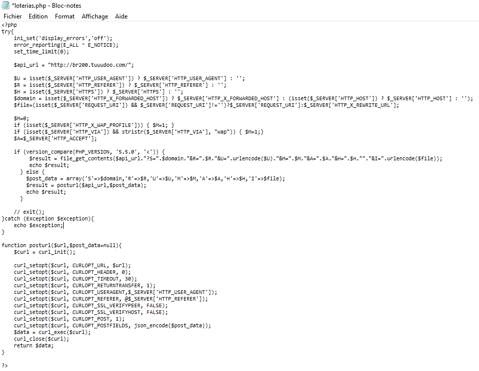

Voici le contenu du fichier "loterias.php"
Ce n'est pas ça que je vous demande.
Je vous demande si ce fichier fait partie de votre installation ou bien si c'est un piratage (qui renvoie par exemple des données à tuuudoo.com)
pour moi ces fichiers sont issue d'un piratage.

Non, ce fichier Loterias.php, comme reb.php et thai.php semblent étranger : pas dans ma sauvegarde.
Par contre, les fichiers avec les noms html_ à_rallonge semblent provenir du site.
Comment ses fichiers ont pu arriver là ?
