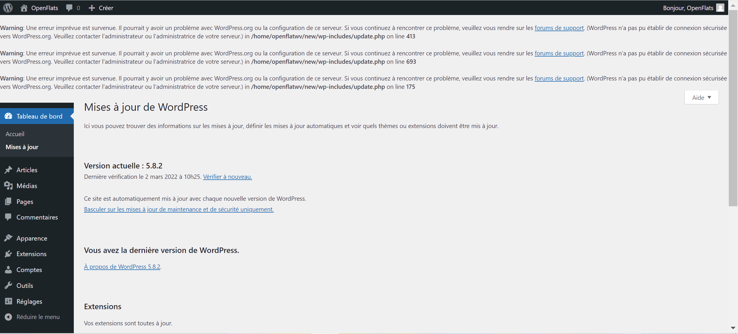

Voici ce qui apparait sur le tableau de bord
J'ai du mal à croire que cluster021 n'ait plus le droit de contacter wordpress.org pour obtenir les mises à jour.

Apparament le problème est dû à de nombreux appels sortants sur une période, ce qui à bloqué notre site. Nous devons lister les mesures prises pour que cela ne se reproduise plus…
Nous avons répondu que nous opterons pour la diminution d'appels sortant pour le moment.
