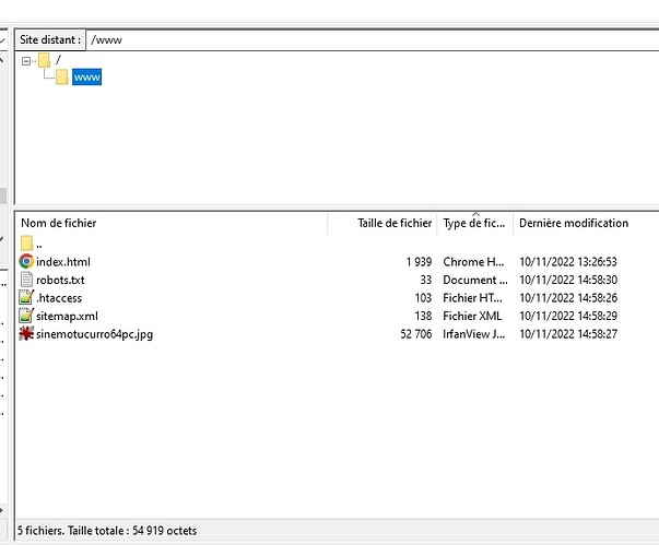

J'ai donc comparé les paramètres des uns avec sinemotucurro.com (IPV4, Zone DNS, etc.). Mais je ne vois rien qui puisse clocher… J'utilise Filezilla sur lesquels j'ai bien chargé mes fichiers (en pj).

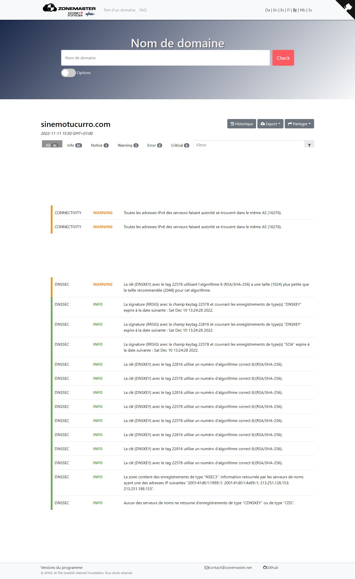

J'ai passé mon nom de domaine au tamis de Zonemaster qui m'indique des infos (en pj).

Selon toute vraisemblance , dans votre espace client > hébergement > multisite,
vous avez renseigné un "dossier racine" différent de www (celui où vous avez déposé votre site, d'après la copie d'écran fournie)
