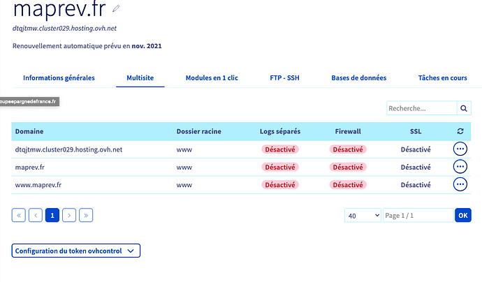

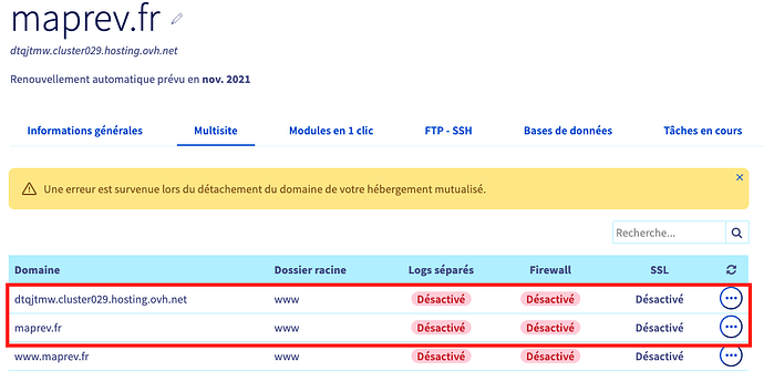

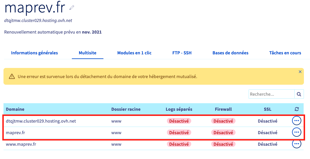

Mon premier problème est que j'ai créé 2 hébergement web sur le meme nom de domaine et je n'arrive pas a supprimer le deuxieme qui est : ftp.cluster029.hosting.ovh.net

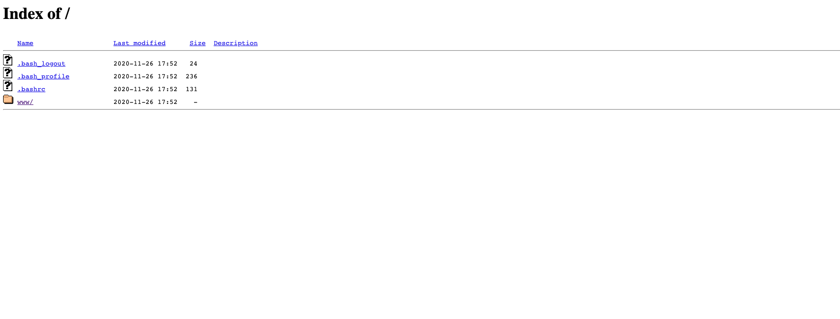

Sur le bon hébergement, j'ai déposé le nouveau dossier via le ftp et j'ai supprimer l'ancien dossier.
Depuis la page internet me sort un code 404 page non trouver.
Je ne sais pas si le serveur ne pointe pas sur le bon dossier ou si c'est un autre problème.

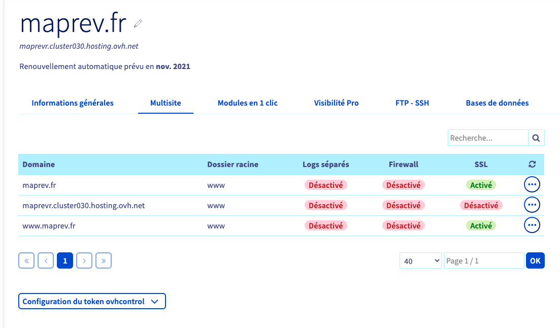

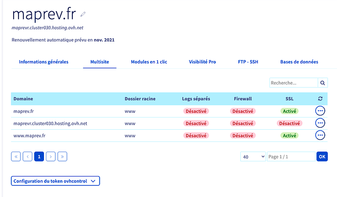

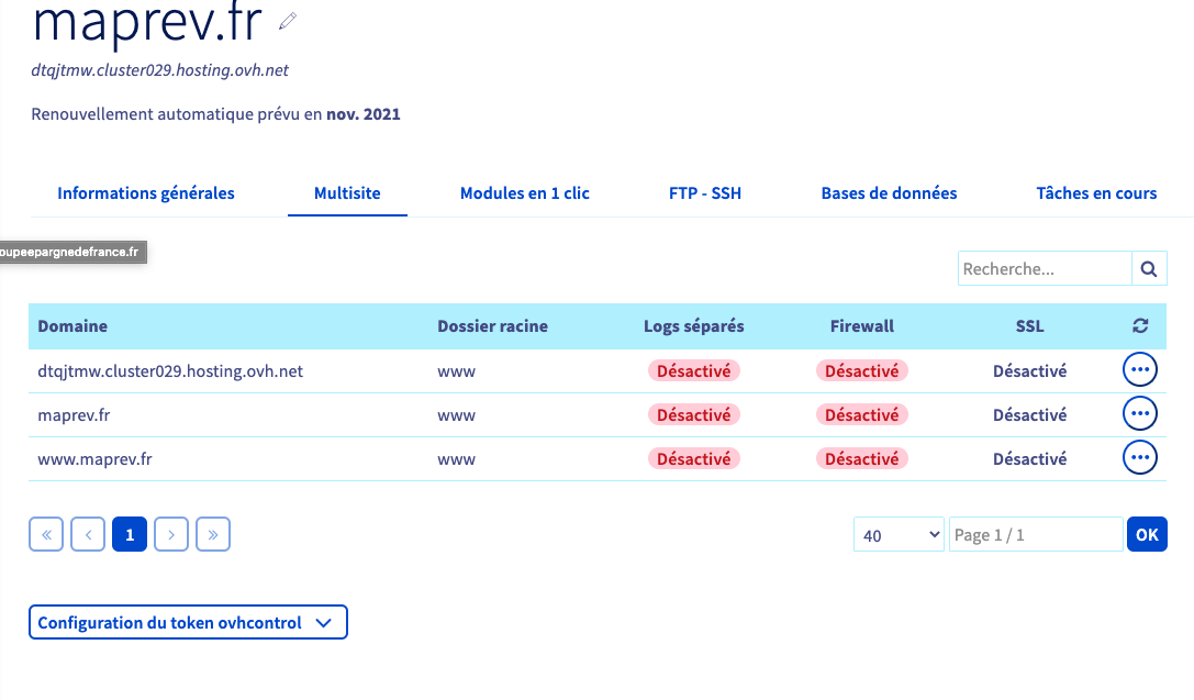

on peut voir une copie d'écran de manager Ovh /hébergement/multisite?
Je vous met les deux multisite car j'ai deux hebergement web sur le meme domaine.
Cela ne créer pas de probleme ?

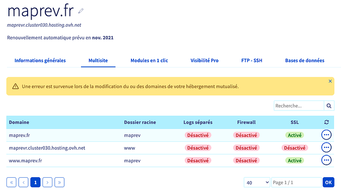

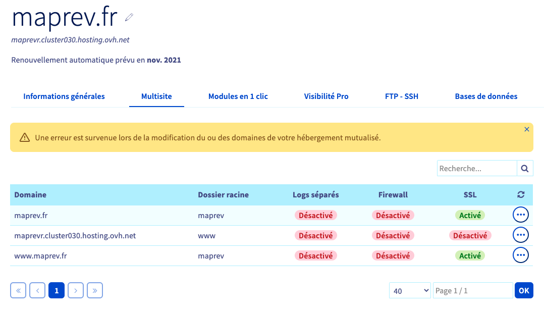

En regardant la page multisite j'ai compris que je pouvais changer le dossier lequel pointer, du coup c'est ce que j'ai fais ca donne ca :

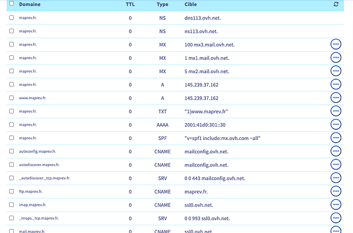

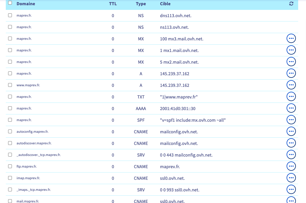

Est ce que je dois changer le A ou le CNAME dans la zone DNS ?
J'essaie d'anticiper les questions…
supprime les deux lignes avec maprev dans l'hébergement du cluster29
NE PAS laisser configurer la zone DNS
pour la ligne avec cluster30
changement de dossier racine = 20 mn d'attente chez Ovh

> Vous parlez bien de supprimer ces 2 lignes ?
tu ne peux donc rien modifier
tu dois le résilier, perdre ton mail dessus
attendre 2 semaines
tenter de contacter le support si besoin après deux semaines

 &gt; Donc la je ne peux pas resoudre mon probleme sans passé par ovh ?<br /><br />j&#39;en ai peur...<br /><br />&gt; Je n&#39;ai toujours pas le site wordpress qui s&#39;affiche.<br /><br />ton domaine pointe le cluster30:<br />&#96;&#96;&#96;text<br />dig &#43;nocmd &#43;noall &#43;answer maprev.fr A &#64;dns113.ovh.net<br />  maprev.fr.    3600  IN  A  145.239.37.162<br />    dig &#43;short -x 145.239.37.162 -&gt; cluster030.hosting.ovh.net<br />&#96;&#96;&#96;<br /><br />le ftp que tu montres ne correspond pas à la copie du multisiste<br /><br />là ton dossier racine est **&#96;.&#96;** au lieu de &#96;www&#96;<br />et on ne vois pas &#96;maprev&#96; que tu semblais avoir créé<br /><br />difficile d&#39;en dire plus<br /><br />si tu mets un fichier en ftp, il est visible dans le navigateur?
