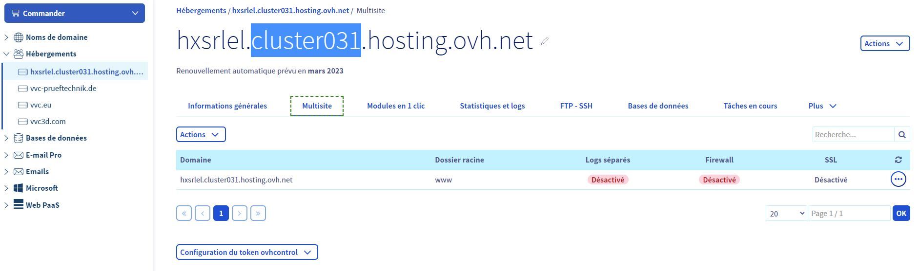

Ben apparement, c'est sur cluster031…
Ben apparement, c'est sur cluster031...

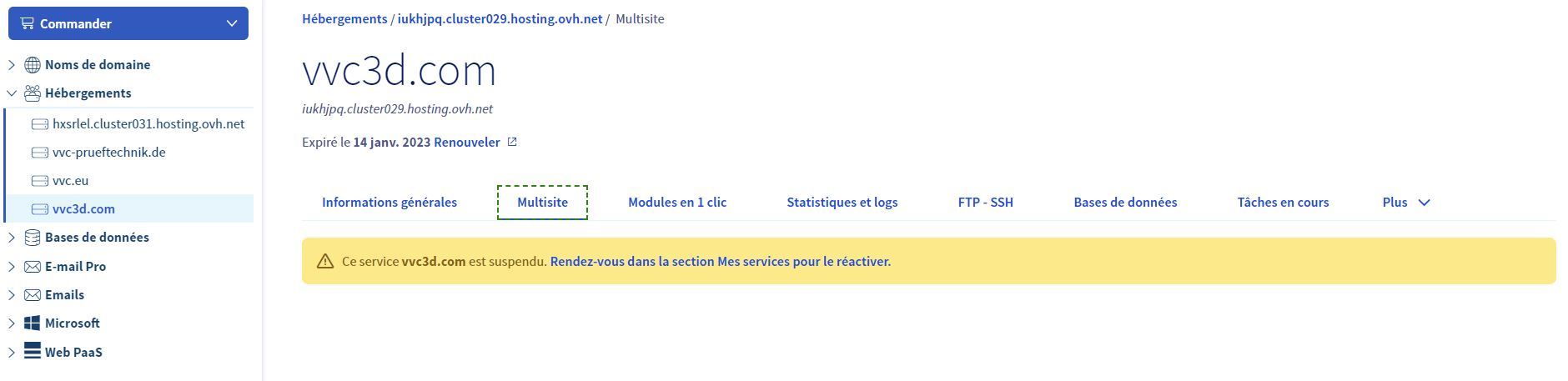

Pouvez-vous faire les copies d'écran utiles de votre espace client, et en particulier l'écran 'multisite' de chacun de vos hébergements, car je persiste à dire que vvc3d.com ne semble pas se trouver sur 031.

voici les images
Ce domaine n'est pas connecté à cet hébergement.
et ici vous avez une connexion vers cluster029 en état suspendu mais non déconnectée.
Je vous conseille d'avoir un contact avec le support (1007 aux heures de bureau) pour tirer tout ça au clair.
