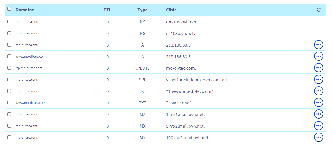

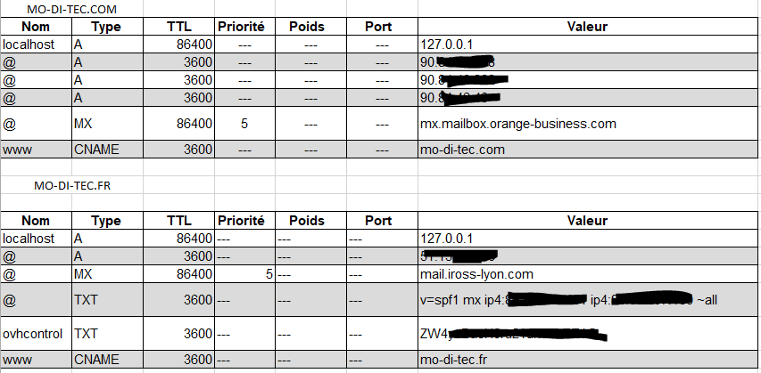

J'ai un problème concernant le paramétrage de mes serveurs DNS depuis le transfert de nom de domaine Orange vers OVH. J'ai gardé de mon côté sur un fichier excel tous les paramètres qu'il y avait chez Orange, mais quand j'essaie de les refaire sur OVH, je ne retrouve pas certains éléments.
Par exemple : j'ai un port A, nommé Localhost, avec un TTL à 86400 et une valeur d'adresse IP, mais je sais pas si le nom "localhost" est nécessaire ou non, et si oui, où le mettre lors du paramétrage ? Et j'ai ces questions sur toutes les lignes quasiment.

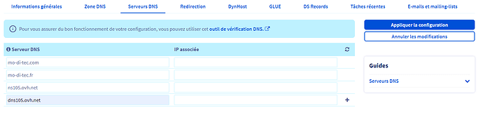

Autre problème, j'ai un autre message d'erreur :
> Vous utilisez actuellement les serveurs DNS suivants :
> mo-di-tec.com
> mo-di-tec.fr
> Pour que votre zone DNS ci-dessous soit prise en compte, veuillez utiliser les serveurs DNS suivants :
> dnsXXX.ovh.net
> nsXXX.ovh.net
J'ai ajouté les deux DNS qui ont le nom de domaine en intitulé lors de ma commande du transfert. **Dois-je simplement les renommer (peu importe l'ordre) ?
J'ai tout ça sur mon compte de base, je sais même pas ce que je peux supprimer ou non…

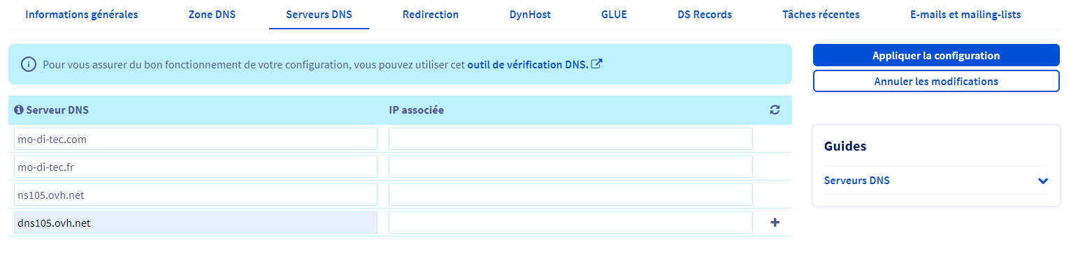

Vous devez aller dans l'onglet "Serveurs DNS" (et non "Zone DNS") pour ajouter deux lignes ns105.ovh.net (chaque fois sans indiquer d'adresse IP) et supprimer les deux autres qui sont fausses.
Cette modification doit se répercuter auprès des registres .com et .fr ; ça peut prendre 2 jours pour une propagation complète.
Ensuite pour le .FR dans Domaines > zone DNS: vous devez veiller à pointer les enregistrements A vers 145.239.37.162 (= votre hébergement sur cluster030)
Pour le .COM vous n'avez pas d'hébergement, allez dans hébergement > multisite du .FR et ajoutez votre domaine .com avec le dossier racine "www".
Je ne peux pas ajouter et supprimer les lignes.
Même si j'efface les deux premières lignes, quand j'applique la configuration, cela me remet mes deux DNS de base…

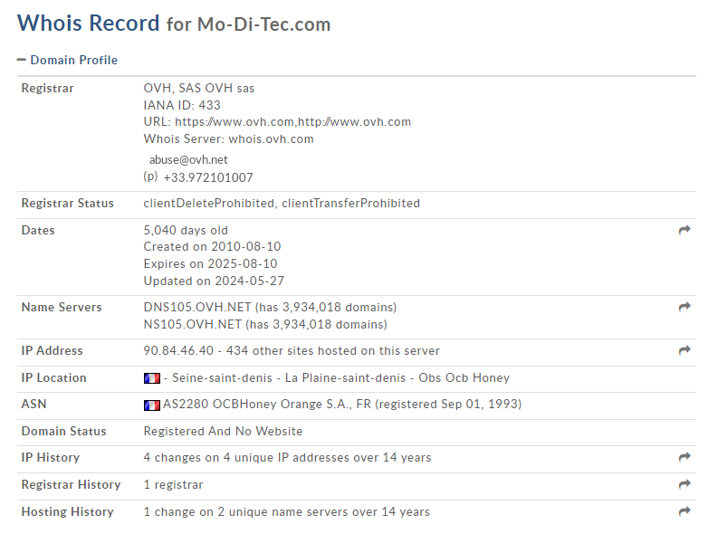

Pour le .COM c'est à moitié ok, les ajouts sont faits mais pas les suppressions:
> ~# whois mo-di-tec.com
> Domain Name: MO-DI-TEC.COM
> Registry Domain ID: 1610469580_DOMAIN_COM-VRSN
> Registrar WHOIS Server: whois.ovh.com
> Registrar URL: http://www.ovh.com
> Updated Date: 2024-05-28T11:54:30Z
> Creation Date: 2010-08-10T12:37:55Z
> Registry Expiry Date: 2025-08-10T12:37:55Z
> Registrar: OVH sas
> Registrar IANA ID: 433
> Registrar Abuse Contact Email: abuse@ovh.net
> Registrar Abuse Contact Phone: +33.972101007
> Domain Status: clientDeleteProhibited https://icann.org/epp#clientDeleteProhibited
> Domain Status: clientTransferProhibited https://icann.org/epp#clientTransferProhibited
> Name Server: DNS105.OVH.NET
> Name Server: MO-DI-TEC.COM
> Name Server: MO-DI-TEC.FR
> Name Server: NS105.OVH.NET
Ce qui est en gras doit partir.

Je me demande si vous n'avez pas créé un incident en allant les modifier dans la zone DNS.
Vous risquez d'avoir besoin de l'assistance d'OVH pour que le registre .com fasse sa mise à jour.
Tentez d'ajouter un autre serveur DNS : parking1.ovh.net
ensuite surveillez ce que renvoie la commande
`whois 1tec.com` tec.com`
qui renvoie aujourd'hui
Name Server: 1TEC.COMTEC.COM
Name Server: 1TEC.FRTEC.FR
Si vous voyez disparaître les deux lignes Name Server: 1TEC.COMTEC.COM et Name Server: 1TEC.FRTEC.FR
vous pouvez supprimer parking1.ovh.net de votre configuration 'Serveurs DNS', et votre problème sera réglé.
Si ça ne fonctionne pas il faudra faire appel au support OVH.

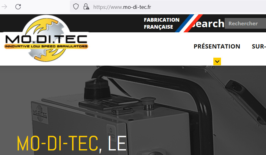

Par contre, quand j'essaie d'aller sur le site mo-di-tec.fr, j'ai un message de problème de certificat, cela pourrait-il venir des DNS ou c'est plutôt un problème lié au site en lui même ?
Merci encore pour votre aide.
C'est local.
Vous devez aller dans votre espace client > hébergement > activer SSL et puis dans multisite vérifier que SSL est bien activé pour chacune des lignes (sauf l'adresse de service clusterXXX) et en vert.
Cela a marché, merci beaucoup pour votre temps.
