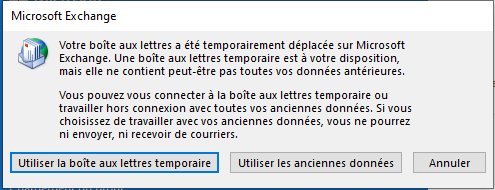

A la première ouverture la synchronisation se fait, mais par la suite plus moyen de remettre les différents dossiers à jour et pas moyen non plus d'envoyer quoi que ce soit.
Lorsque je ferme outlook et que je le réouvre j'ai ceci:
Et peu importe l'option que je sélectionne ça ne solutionne pas le problème.
Que puis-je faire?
Je suis le seul à qui ce genre de soucis arrive? Personne n'y a trouvé de solution?
Vous devriez créer un nouveau profil si vous avez changé d'offre.
Et si vous avez l'autodicover en place, outlook devrait récupérer la configuration tout seul.
