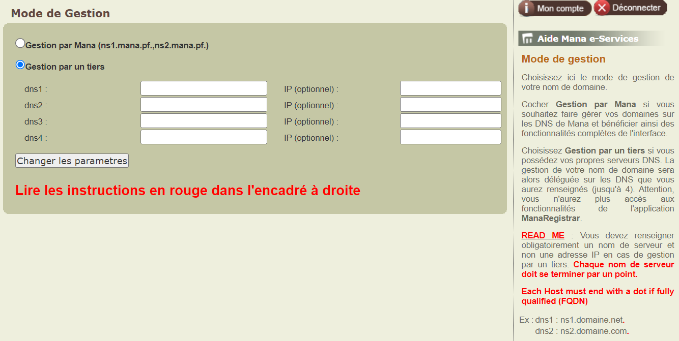

je vais donc sur la page de gestion de mon registrar et la première difficulté
mon registrar me demande un DNS pour le serveur qui héberge, mais ceux si ne sont pas fournis sur hébergement=> information géneral
ou ces DNS sont ils renseignés sont-ils obligatoire ?

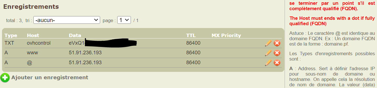

j'ignore cette étape en allant sur l'onglet gestion avancé du registrar
pour y ajouter les entrées demandé par OVH :
j'ai l'impression d'avoir suivi les instruction d'OVH à la lettre mais cela n'a pas l'air de
fonctionner et le nom de domaine ajouter au multisite disparait après quelques heures
en masquant votre nom de domaine vous n'aidez vraiment pas.
Vous devez d'avord avoir des serveurs DNS et donc une zone DNS.
Pourquoi ne cliquez-vous pas sur "Gestion par Mana" ?
