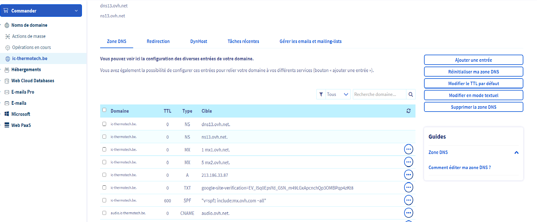

Lorsque je me rends dans la zone DNS, il y a déjà 3 pages de lignes.
Pouvez vous m'indiquer la marche à suivre pour ajouter l'enregistrement TXT ci-dessus?

Il y a déjà 3 pages de lignes dans la zone DNS, voir fichier joint.
Une fois que je clique sur ajouter entrée, je ne sais pas ce que je dois choisir A, AAAA, NS, CNAME???
