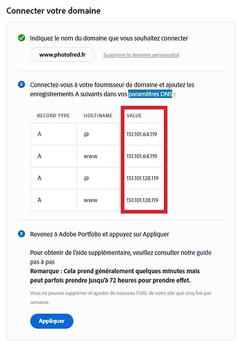

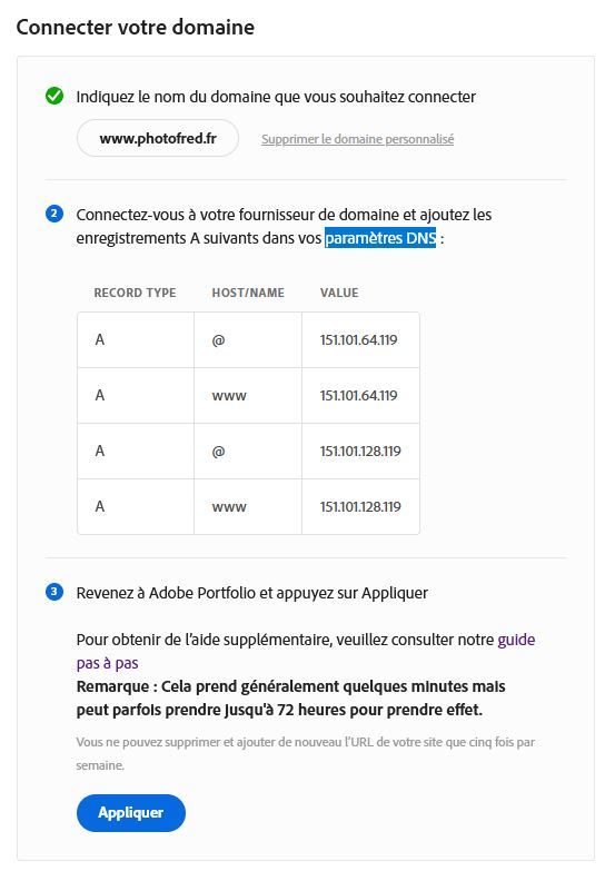

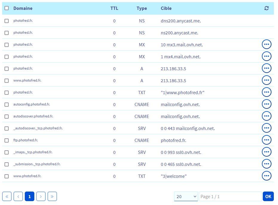

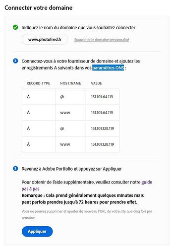

Voici une capture d'écran de la "zone DNS" et de ce que me demande Adobe Myportfolio
Adresse 151… à mettre ici à la place de celles existantes 213…

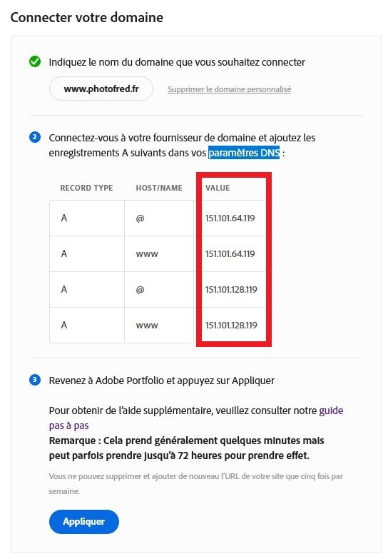

Ce ne sont pas les adresses IP sur le tableau d'Adobe ? Si non, comment le savoir ?
Adresse 151... à mettre ici à la place de celles existantes 213...
Merci. Il y a 2 adresses IP différentes dans le tableau fourni par Adobe, faut-il que je créé 2 ligne supplémentaires avec la 2ème adresse IP ?
C'est bien ce que ADOBE vous demande.
Vous pouvez mettre les DEUX.

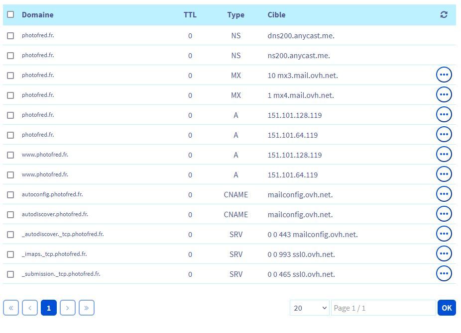

vous devez faire comme ça :
Sachant que pour la pastille 1 et 2 il faut créer de nouveau les même entrées mais avec "151.101.128.119".
Et les traits rouge c'est à supprimer.
Voilà, j'ai rajouté les lignes et supprimer les lignes demandés par Janus57.

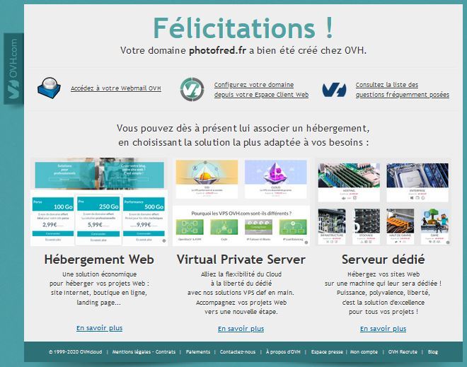

Par contre, cela ne semble pas fonctionner. Si je tape l'adresse, je tombe sur la page OVH
attendre 2H pour que la modification soit propagé
