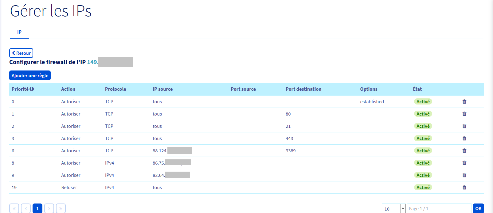

J'ai activé le pare feu OVH sur l'adresse IPV4 d'une instance PublicCLoud.
Voici mon paramétrage :
Lorsque je l'active, je n'arrive pas à accéder à certains sites internet avec mon navigateur, tel que net-entreprise.fr, ou urssaf.fr.
Alors que d'autres site comme google.com fonctionnent.
Sauriez-vous d'où vient le problème de paramétrage ?

essayez d'autoriser l'icmp… pour voir…
Je viens d'essayer en ajoutant une règle autorisant l'ICMP sur toutes adresses IP.
Même problème.
Bizarrement certains sites internet sont accessibles sans difficultés, et d'autre deviennent injoignable.
packet size ? TTL du traceroute ? packets fragmentés ? difficile de dire.
ou alors des site qui chargent des composants dans le navigateur qui vont allez chercher des informations sur d'autres ports (la question initiale étant vague on ne sais pas si la navigateur est sur le serveur ou ailleurs ni l'os du serveur d'ailleurs mais vu que je vois un 3389 on dirais bien du Windows Server).
Note : perso j'utiliserais pas le pare-feu OVH comme ça car ça fait croire que vous avez de la sécurité mais en faite non. Exemple si depuis un serveur OVH je lance une console RDP sur votre machine bah la restriction dans le firewall OVH est tout simplement bypass car appliqué en bordure de réseau OVH et non en interne…
Sin vous voulez de la sécurité il faut configurer le firewall du serveur ou louer un ASA en frontale (si cela se fait encore).

Bonjour et merci,
Je vais effectivement donner un peu plus d'informations. Il s'agit d'un serveur Windows 2012 R2 que nous utilisons en bureau à distance pour travailler. Le navigateur (Firefox ou Chrome) dont la navigation est perturbée en donc lancé depuis ce serveur.
> Note : perso j'utiliserais pas le pare-feu Windows comme ça car ça fait croire que vous avez de la sécurité mais en faite non. Exemple si depuis un serveur OVH je lance une console RDP sur votre machine bah la restriction dans le firewall OVH est tout simplement bypass car appliqué en bordure de réseau OVH et non en interne…
Effectivement , je n'avais pas pensé à cette situation de tentatives d'intrusion provenant d'autres instances OVH. Mais actuellement il y a environs 230.000 tentatives/jour de connexion en échec. En plus de la sécurité, mon but est également de libérer ce temps de traitement des connections qui me prend des cycles.
> OpenStack permet de gérer un firewall au plus près de l'instance.
Je n'ai jamais utilisé ce produit, mais je vais regarder. Le parfeu OVH avait tout de même l'avantage d'être simple et rapide à mettre en œuvre.

Je reviens sur mon soucis de parefeu OVH (paramétrage ci-dessus).
Depuis mon instance (Windows 2012) je souhaite par exemple accéder au site web www.net-entreprise.fr :
Voici le traceroute lorsque le pare-feu est désactivé :

Et voici le tracert lorsque le parefeu est activé :
PS C:\Users\Administrator.WIN-18GPQND> tracert www.net-entreprise.Fr

Le pare-feu est censé bloquer les connexions entrantes. Pourquoi ce blocage sur une connexion sortante ?
Le protocole pour un traceroute est un peu particulier (il n'est d'ailleurs pas le même sous Windows et Linux)
https://www.dummies.com/programming/networking/network-administration-understanding-how-tracert-works/
