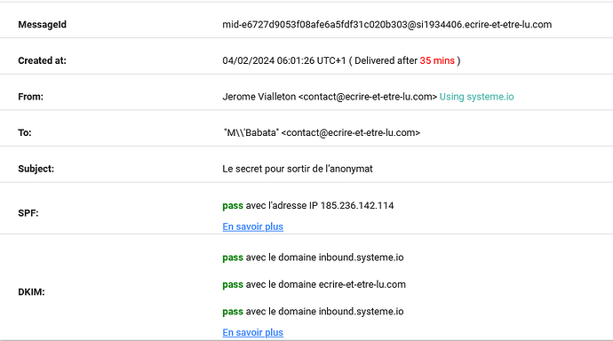

Vos CNAME sont bien là, pouvez-vous montrer les en-têtes SMTP d'un e-mail émis par systemeio ?
En effet il y a un SPF
inbound.systeme.io. 300 IN TXT "v=spf1 ip4:185.236.142.0/24 ~all"
Donc tout est bon (SPF et DKIM), me semble-t-il ?

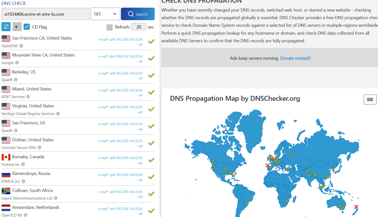

Je veux bien le croire, mais DNSChecker me dit que non.
Je ne comprends pas du coup.
DNSChecker
Mon "DNS Checker" dit ceci:
~# dig +short si1934406.1lu.comlu.com txt
inbound.systeme.io.
~# dig +short systemeio1._domainkey.1lu.comlu.com txt
key1.systeme.io.
"v=DKIM1;p=MIGfMA0GCSqGSIb3DQEBAQUAA4GNADCBiQKBgQC3A2JJ6X++QUPnKnJWSRRaWZIDRFtxYLMS3YyT/o6VgYu1P7mfDoppiEpT2TxbRNYg3+Pok5Lz9+rnM0yioiAFoJ1/PHyGgTyfaigBwku3FXZKN5meBQJ095L1WHOfy3OJIvUrr7xYCqLkL41+KaACQUy7NRhY+M0068HNG1JOIwIDAQAB"
Je ne comprends pas ce que ça veut dire
C'est que c'est correct, et votre "DNS Checker" ne donne pas de réponse fiable.
Pouvez-vous donner l'adresse du site DNS Checker que vous utilisez ?
Celui-ci : https://dnschecker.org/
ok, merci
Je n'avais pas choisi l'option TXT. Quel abruti !!!
