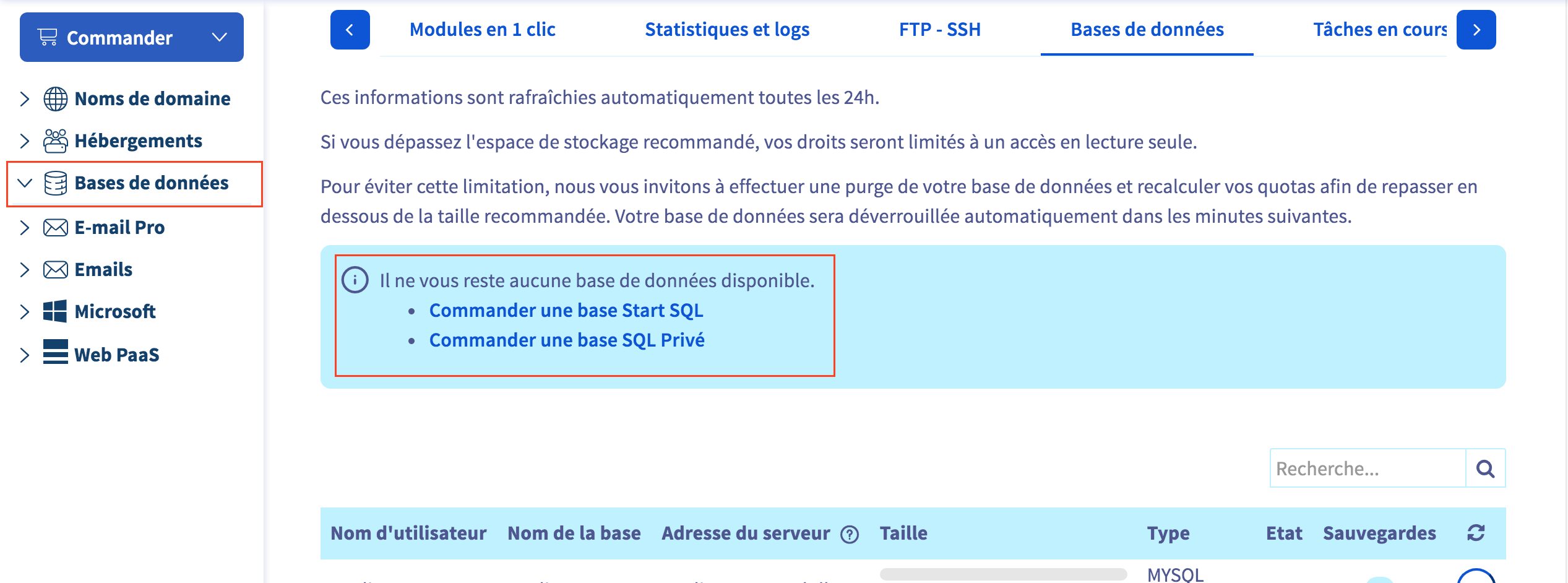

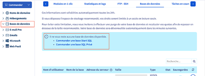

- je n'ai pas accès à la base de données via le manager OVH. Quand je clique sur Base de données sous Hébergement, aucune arborescence n'apparait…

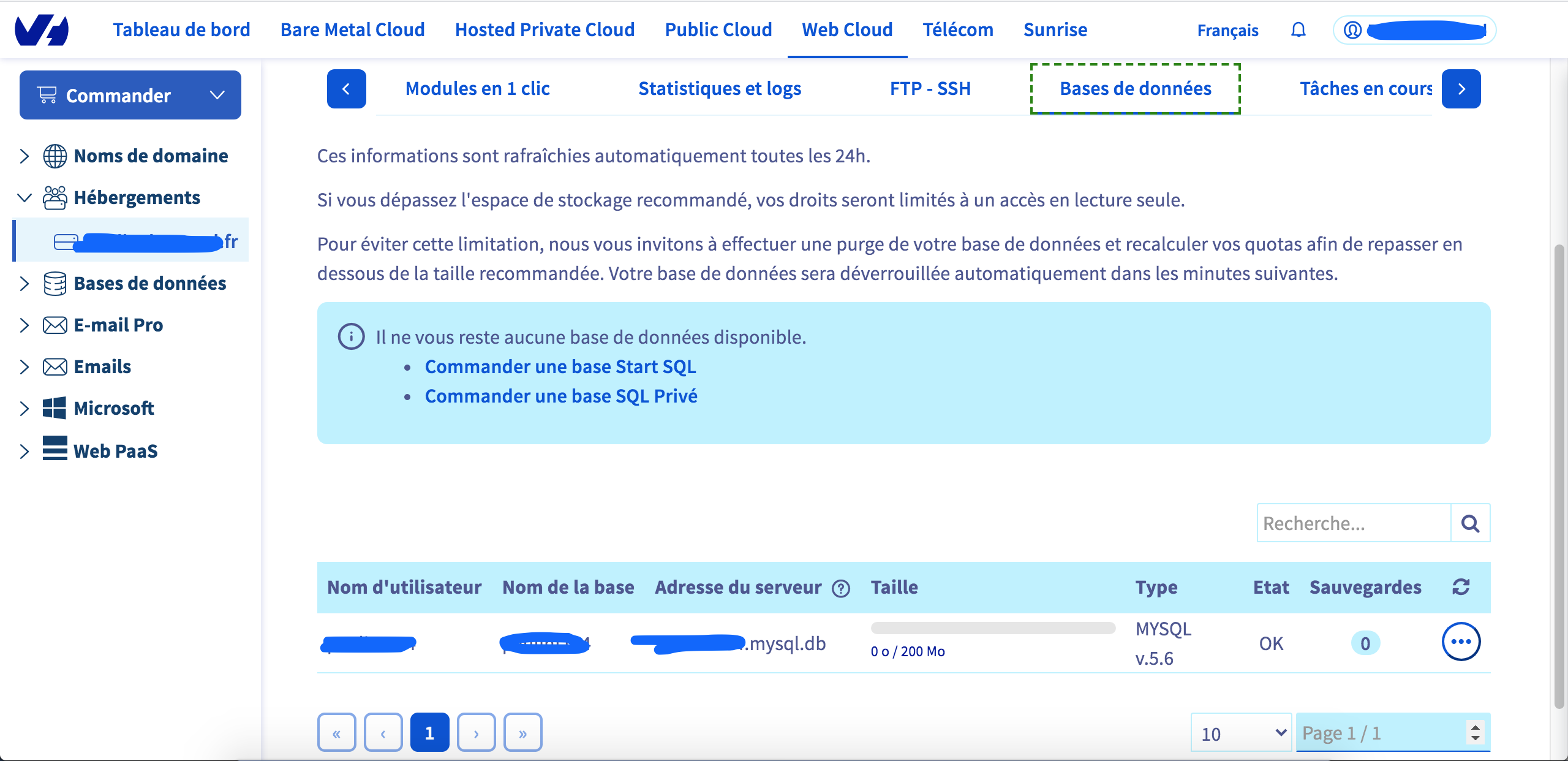

Et dans hébergement > Base de données, j'ai un avertissement me disant que je n'ai plus aucune base de données disponible. En dessous, je peux pourtant voir mon nom d'utilisateur, le nom de la base, l'adresse du serveur, la taille utilsiée (0Mo/200Mo), état : ok, sauvegarde : 0. En revanche je n'ai pas eu le mot de passe…

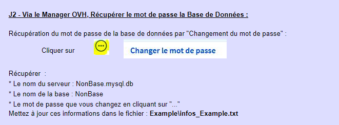

Il faut que vous récupériez le mot de passe de votre base de données via la méthode :
J2 - **Via le Manager OVH, Récupérer le mot de passe la Base de Données** :

je n'ai pas accès à la base de données via le manager OVH. Quand je clique sur Base de données sous Hébergement, aucune arborescence n'apparait...
Tout à fait normal : la base de données fournie par défaut n'apparait pas ici mais dans _Hébergements_
Et dans hébergement > Base de données, j'ai un avertissement me disant que je n'ai plus aucune base de données disponible. En dessous, je peux pourtant voir mon nom d'utilisateur, le nom de la base, l'adresse du serveur, la taille utilsiée (0Mo/200Mo), état : ok, sauvegarde : 0. En revanche je n'ai pas eu le mot de passe...
Tout à fait normal : l'avertissement vous dit que vous n'avez plus de base disponible **au-delà de celle déjà existante**, une base de données de 200 Mo qui vient avec votre hébergement.
Votre copie décran suivante montre qu'elle existe bien ET qu'elle est complètement vide (0/200 Mo). Et les "..." à droite vous permettront le cas échéant d'en modifier le mot de passe si vous ne l'avez jamais reçu OU ne le retrouvez pas.
