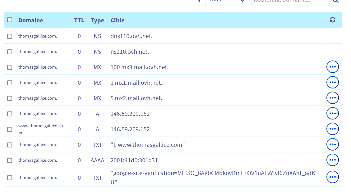

Afin de faire référencer mon site wordpress sur google, j'ai souhaité le passer en https ce matin, et le faire référencer sur la google search console. J'ai donc effectué les différentes étapes et fait ajouter l'enregistrement DNS fourni par Google, mais depuis cela mon site est inaccessible par quiconque et affiche l'erreur suivante:

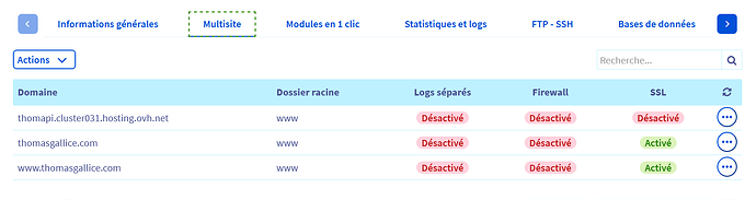

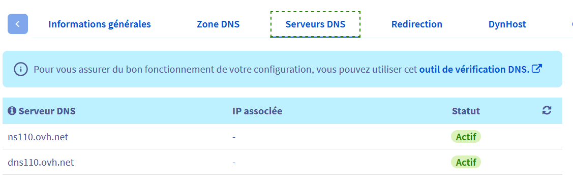

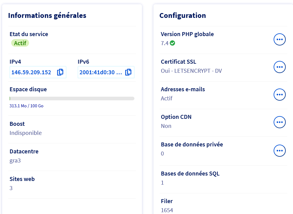

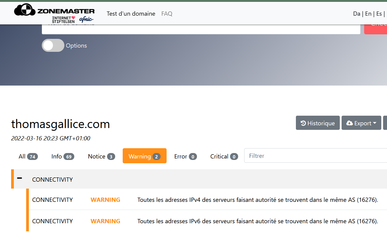

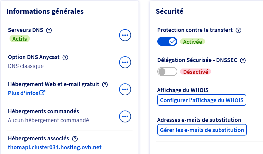

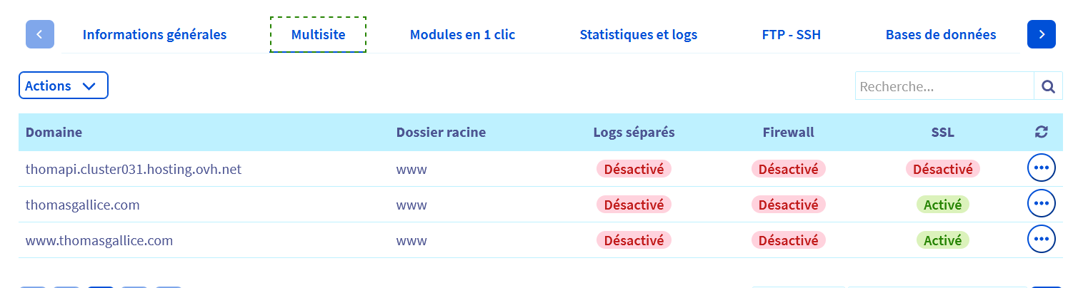

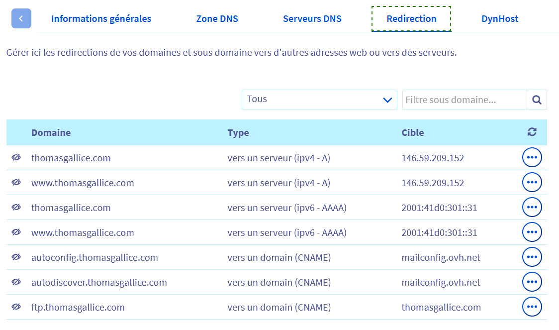

Je vous joins des captures d'écran des principaux éléments présents sur mon espace OVH:

Vu d'ici, vous n'avez aucune erreur de configuration dans le domaine, la zone DNS, et l'hébergement multisite.
Il n'y a aucune erreur à chercher dans votre espace client, sauf peut-être dans hébergement > logs ; logs d'erreur du jour.

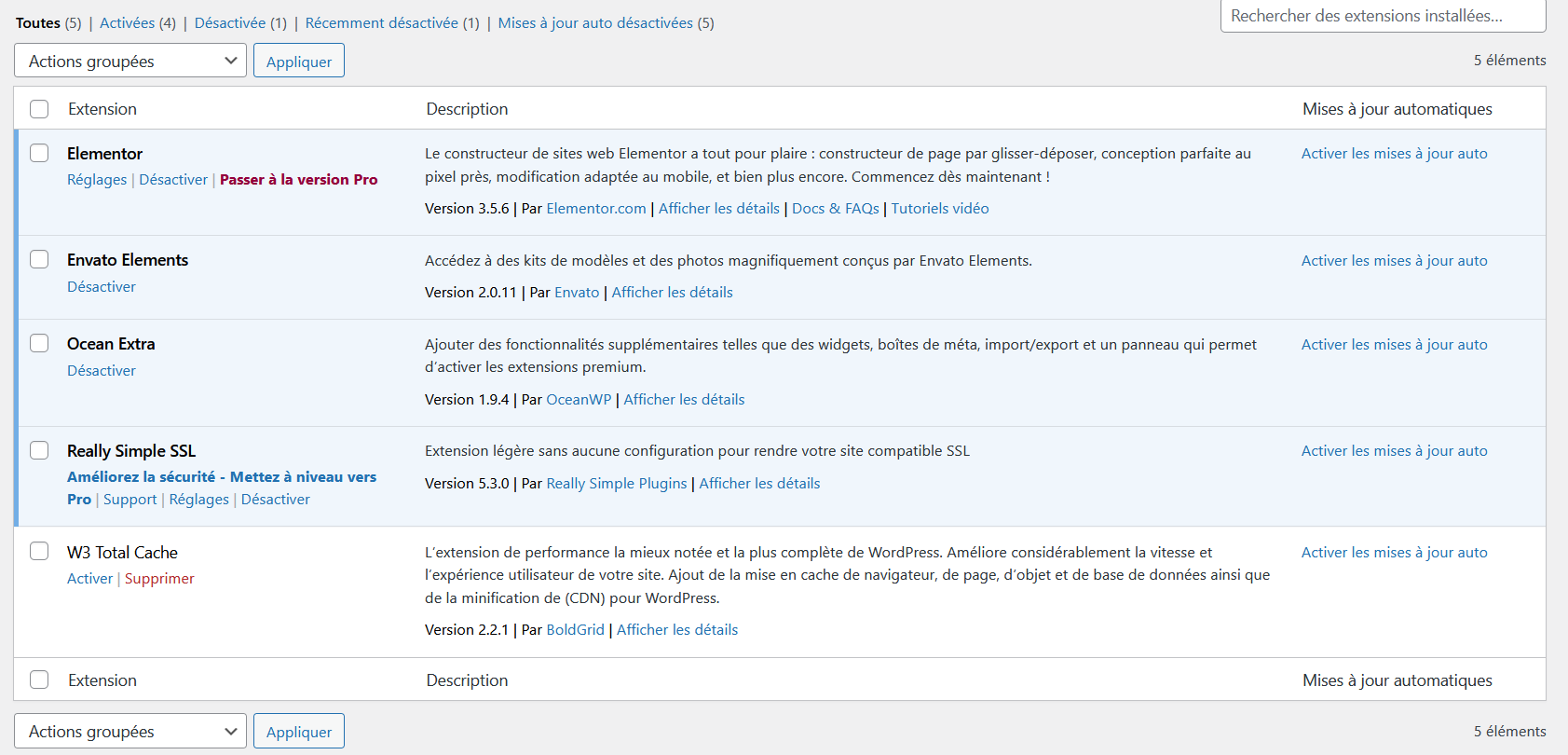

Essayez de désactiver les plugins un par un, notamment SEO s'il y en a un, en déplaçant son répertoire ailleurs que wp-content/plugins/

A la suite de votre réponse j'ai essayé de désactiver chacune des extensions et le problème s'est résolu lors de la désactivation de l'extensions "W3 Total Cache".
