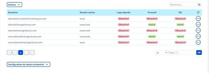

Mais avant peux-tu expliquer ton domaine est "laboratoirerogerducos.com" pourquoi tu as dans multidomaine le domaine "laboratoiresrogerducos.com"dans www domaine d'ailleurs qui ne t'appartient pas, il est disponible.

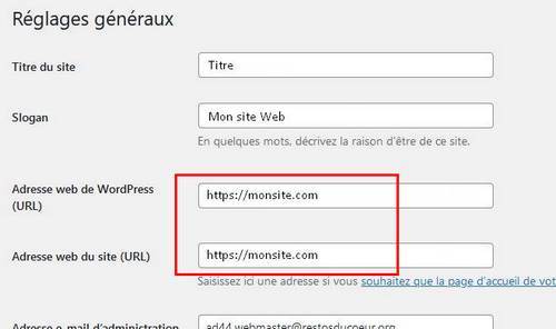

J'oubliais avec Wordpress pas besoin du htaccess il suffit de mettre la bonne adresse dans l'administration de WordPress tu as 2 champs à remplir avec l'adresse en https
laboratoiresrogerducos.com était un ancien domaine, maintenant je ne l'utilise plus
dois je le supprimer?
Il est complètement inutile de garder des domaines qui ne t'appartiennent plus.
Pour que ton site redirige automatiquement sur l'adresse en https il suffit de mettre la bonne adresse dans l'administration de WordPress tu as 2 champs à remplir avec l'adresse en https

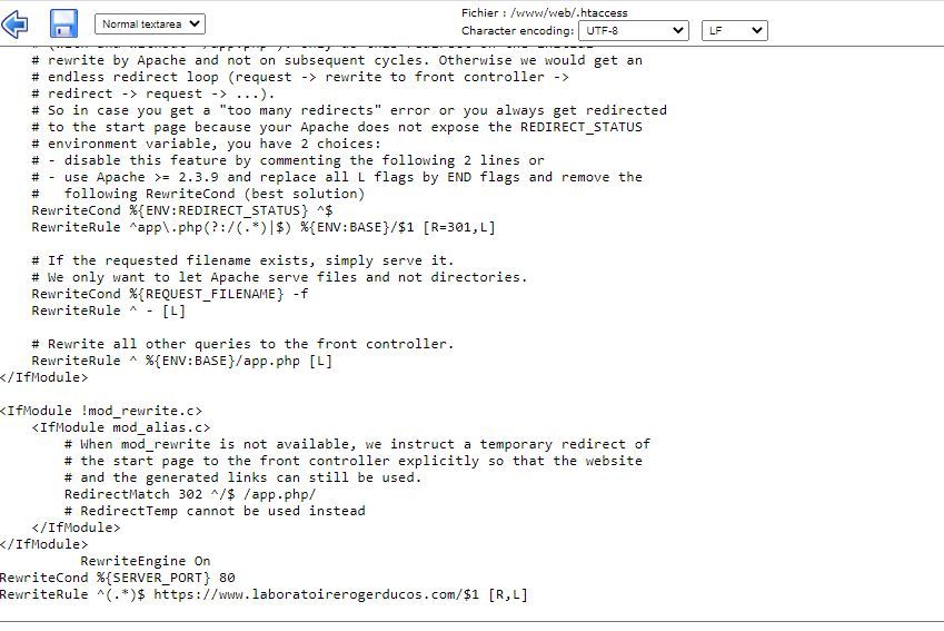

j'ai lu quelques part que je devais insérer une ligne de code de ce genre dans mon htaccess
RewriteEngine On
RewriteCond %{SERVER_PORT} 80
RewriteRule ^(.*)$ https://www.laboratoirerogerducos.com/$1 [R,L]
j'ai inséré et sa marché
bref le Cardenas apparait quand je clic sur le script du liens du dernier post mais quand je saisie le liens dans la barre d'adresse sa montre toujours non sécurisé

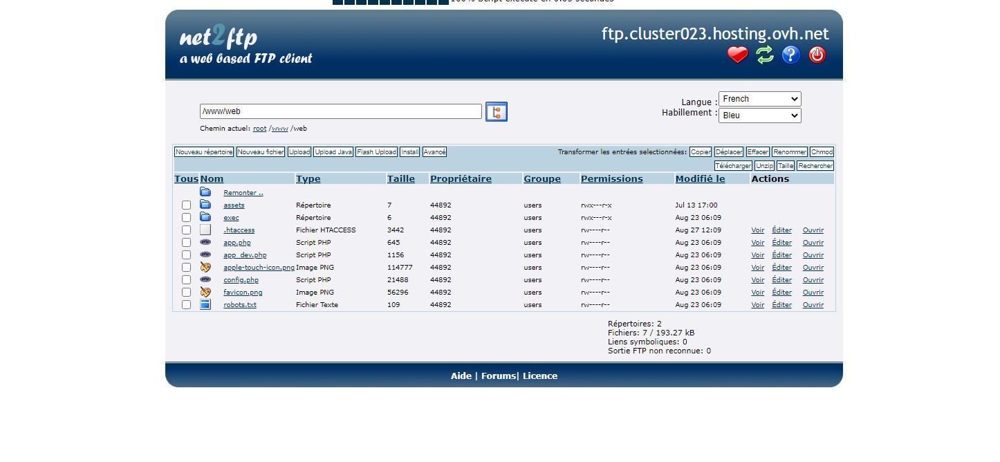

Peux-tu faire une copie écran de l'emplacement du .htaccess en FTP
Avec quoi as-tu édité ton htaccess ?
Mauvais encodage d'un fichier .htaccess il ne faut encoder en UTF8 mais en ansi
et mets ton code au début du htaccess.
Merci! MaryS sa fonctionne maintenait
