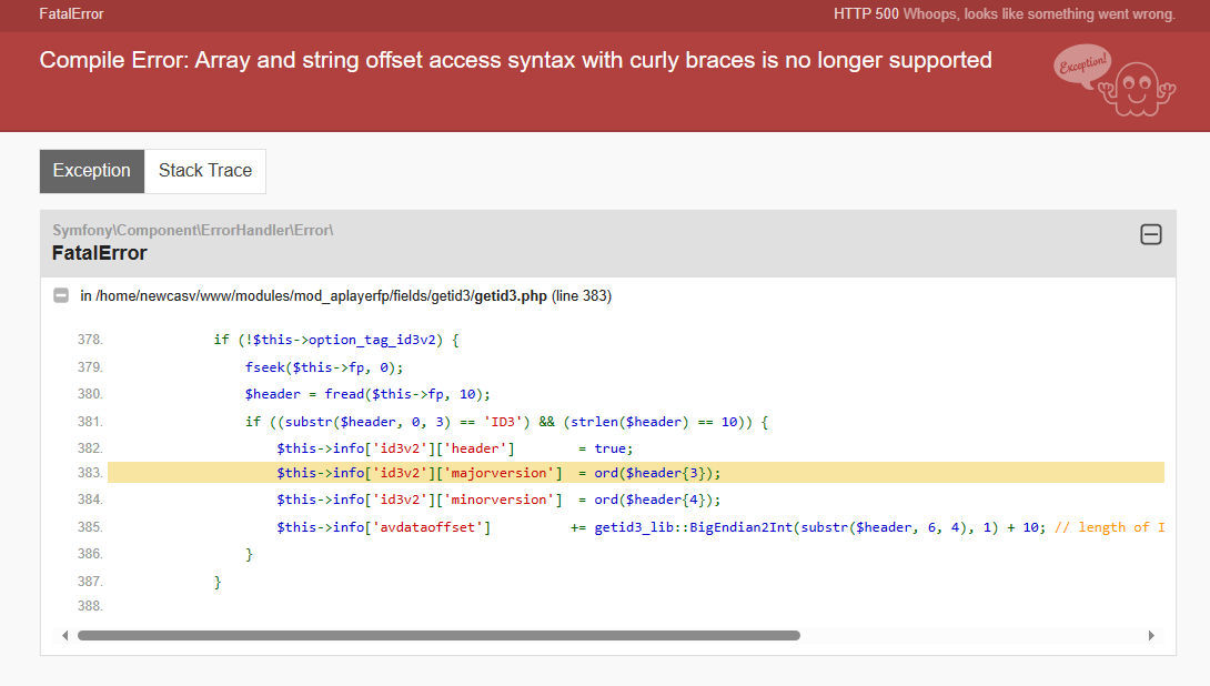

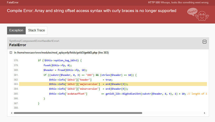

Suit à cette modif PHP , des erreurs apparaissent, j'ai modifier sur mon site joomla 2 valeurs ( dans config générale ) qui m'ont été indiquées >>>>> debug sur on et info sur maximum.
Suite a cela mon site ne s'ouvre toujours pas et j'ai cette erreur en pièce jointe.
Si une personne a une idée et peut m'aider …

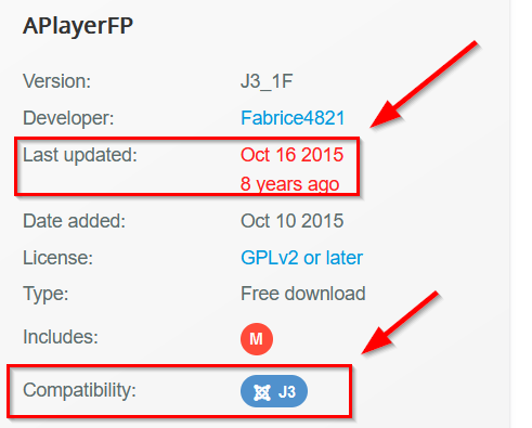

Voyez si ce n'est pas un plugin/module qui est complètement obsolète::
/www/modules/mod_aplayerfp/fields/getid3/getid3.php
Bonsoir.
Un grand MERCI à vous.
Ayant appliqué vos conseils, cela fonctionne.
