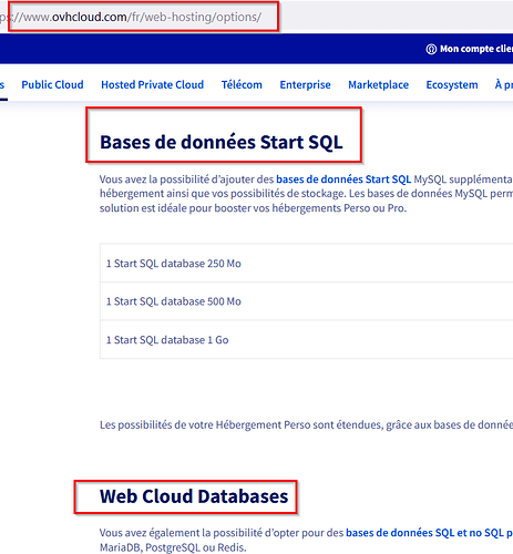

@TTY j'ai découvert cette semaine qu'il y avait aussi des databases Start. C'est encore autre chose. C'est moins cher et tu n'as pas ton VPS-alike pour faire tourner ta DB.
Ha ok merci.
Et tu ne peux pas choisir la version de Mysql sur cette offre ?

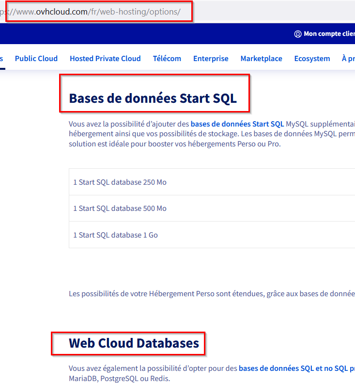

Voici
Ce sont les nom des bases mutu qui sont inclus et/ou qui peuvent être prise en supplément.
Du coup pas de choix de la version.
Donc, @GregoryP26 vous devez attendre qu'OVH mettent la version Mysql8 dispo pour vos offres d'hébergements.
J'ai vus passer sur les mailing list que cela ne devrait pas tarder (mais pas de date).
