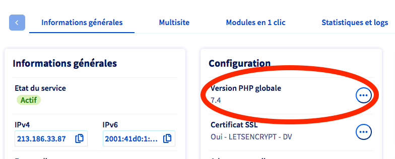

Je veux mettre à jour le pHP de mon hébergement OVH mais quand je vais dans mon hébergement / configuration / je ne vois rien 'écrit sur la version PHP…on me parle deSSL et autres infos, mais pas de PHP. Quelqu'un peut-il m'aider à trouver cela ?

Dans l'espace client, hébergement, vous pouvez choisir la version de PHP.
Si ça ne suffit pas il y a une deuxième méthode au moyen d'un fichier .ovhconfig

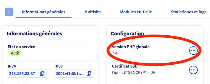

Voilà après bien des peurs j'ai réussi grâce à tes conseils : et merci d'avoir précisé en stable 64, je ne oyais que la version 7.0… j'ai toujours très peur d'intervenir chez OVH, je n'y connais vraiment pas grand chose. Bonne semaine
