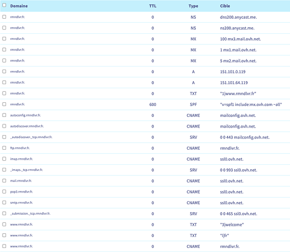

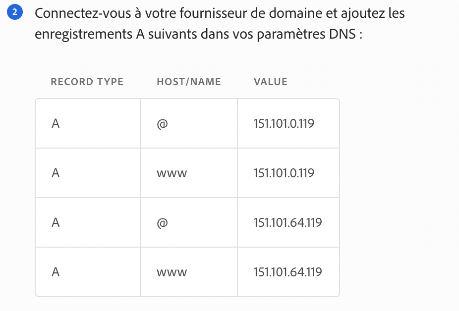

Sur Adobe Portfolio, j'ai entamé la démarche afin de connecter mon nom de domaine et je me retrouve avec 4 adresses IP à rentrer dans la Zone DNS (cf. capture ci-dessous) :
C'est là que je bloque un peu sur la marche à suivre avec la peur de faire une erreur dans la config d'OVH. Dans la section Zone DNS, j'ai bien une cible de type A (cf. ci-dessous). Est-ce que je peux changer la cible directement ? Si oui, quelle est l'adresse cible à retenir parmi les 4 fournies par Adobe ? Dois-je plutôt supprimer cette entrée et en ajouter une nouvelle (même question que précédemment, laquelle des 4 adresses prendre ?) ? Lorsque je tente de créer une nouvelle entrée de type A, je ne vois pas à quoi correspond, sur OVH, les host/name "@" et "www" fournies par Adobe Portfolio…

Dans Web Cloud > Domaines > Zone DNS
changer les 2 enregistrements qui contiennent 164.132.235.17 , et mettre 151.101.0.119 à la place.
Ensuite ajouter 2 fois un enregistrement A
le premier: sous-domaine: (rien), cible:151.101.64.119
le second: sous-domaine: www, cible:151.101.64.119
C'est tout et les changements seront pris en compte endéans l'heure.
Le Wordpress sera à l'abandon et les mails ne seront pas impactés.
151.101.64.119

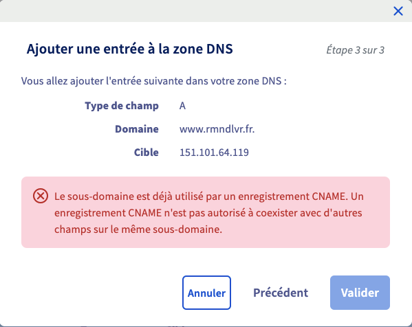

J'ai ensuite créé une nouvelle entrée A, sans sous-domaine, avec la cible 151.101.64.119. Ça a bien fonctionné, elle a été validée. Mais en créant la seconde entrée, avec le sous-domaine www, j'ai eu le message d'erreur ci-dessous et je n'ai pas pu la valider :

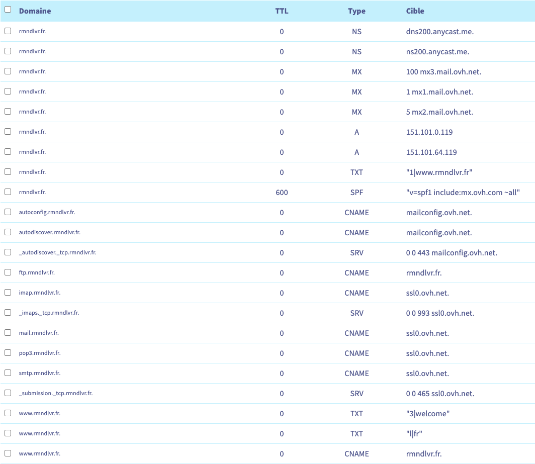

Une idée d'où cela peut-il venir ? Ci-dessous une capture de toutes les différentes entrées que j'ai dans mon tableau Zone DNS :
En fait, comme le CNAME est mis là, il est juste car il pointe vers votre domaine sans www, dont l'adresse vient d'être modifiée.
Vous pouvez enlever les MX **sur le sous-domaine www**. C'est une pollution OVH (et d'un amateurisme incroyable).
J'ai bien dit: supprimer ceux avec www, mais pas ceux sans www.
