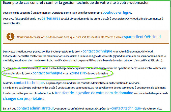

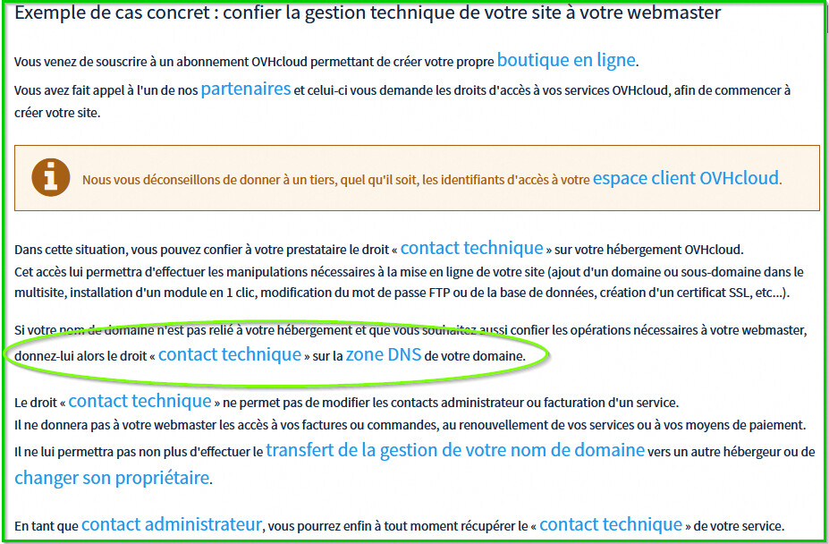

C'est contradictoire avec https://help.ovhcloud.com/csm/fr-account-manage-contacts?id=kb_article_view&sysparm_article=KB0042989
Ben oui... Et à la logique aussi.
Moi je suis contact technique pour le nom de domaine de mon client, ainsi que pour son hébergement mutualisé "Performance2" qu'on va passer en "Perso" uniquement aux fins de sauvegardes, et plus récemment pour son serveur dédié Kimsufi...
Et dans le tas d'infos que j'ai eu cette dernière semaine à tous ces propos, il m'a semblé à un moment qu'un technicien d'OVH m'avait dit qu'on pouvait aussi définir un contact technique aussi pour la zone DNS... Sous réserve, je n'en suis pas sûr, et je n'ai jamais vu une telle possibilité dans le manager OVH... Pourtant je suis aussi contact Admin/technique/facturation pour plusieurs autres domaines, hébergements et serveurs...
Cela expliquerait ce que tu montres là... Mais j'ai jamais vu ça.
Euh mais je suis loin d'être un expert... Je configure des trucs comme ça à peine une fois par an quoi.
...Le truc c'est que si OVH pouvait donner l'info directement dans le OVH manager genre : "vous ne pouvez pas modifier la zone DNS, seul le contact Admin le peut ou peut vous en donner le droit", ce serait mieux que ce qu'ils disent là quand on regarde avec un rôle de contact technique : "La zone DNS n'existe pas" (ce qui est faut), et en affichant un bouton [créer la zone DNS] (qui renvoie juste : une erreur est survenue)"...

Enfin, du coup je viens de re-regarder du coté de mon client, contact administratif, OVH Manager > domaine, avec les onglets zone DNS, serveurs DNS, etc, ... et en dernier gérer les contacts, je suis bien le contact technique de son domaine, et je ne vois aucun menu ni bouton qui permet de créer un contact technique spécifiquement pour la Zone DNS comme il m'a semblé qu'un technicien OVH m'a dit.
Un autre technicien OVH m'a dit et ça j'en suis bien sûr et c'est bien ce que je vérifie là encore, que seul le contact Admin peut modifier la zone DNS... D'ou mon affirmation 3 messages plus tôt, qui contredit effectivement la doc que tu montres au message suivant.

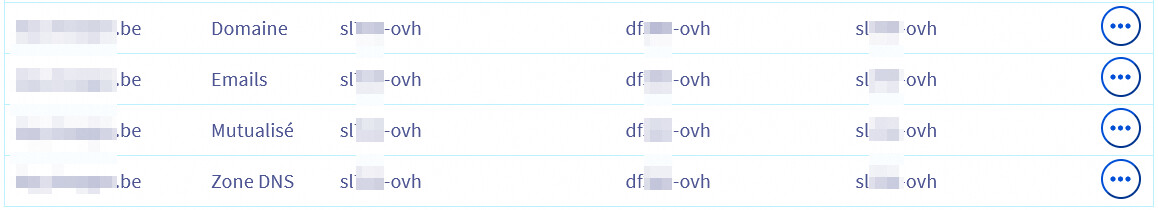

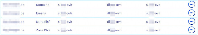

Chez un client (SLxxxx-OVH qui est admin de ses ressources) et dont je suis le contact technique (DFxxxx-OVH)
voici depuis son espace client: il a bien une zone DNS. (pour rappel les colonnes sont dans cet ordre: admin / tech / billing)
