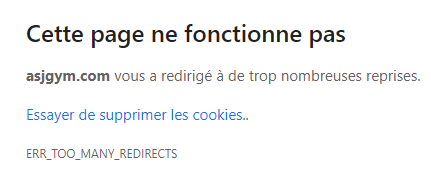

Gaston, merci, cela semble fonctionner.
Merci pour ta patience... Je sais que ce n'est pas toujours évident.
Pour http://www.asjgym.com **OUI**, mais http://asjgym.com : **NON** :
De plus https://www.asjgym.com semble renvoyer sur http://www.asjgym.com
C'est l'inverse qu'il faut faire.
As-tu appliqué à l'intérieur de WordPress des redirections ?
Si OUI, les supprimer.
Et ... les faire dans le fichier **/nouveau/.htaccess** comme décrit dans mon Guide.
