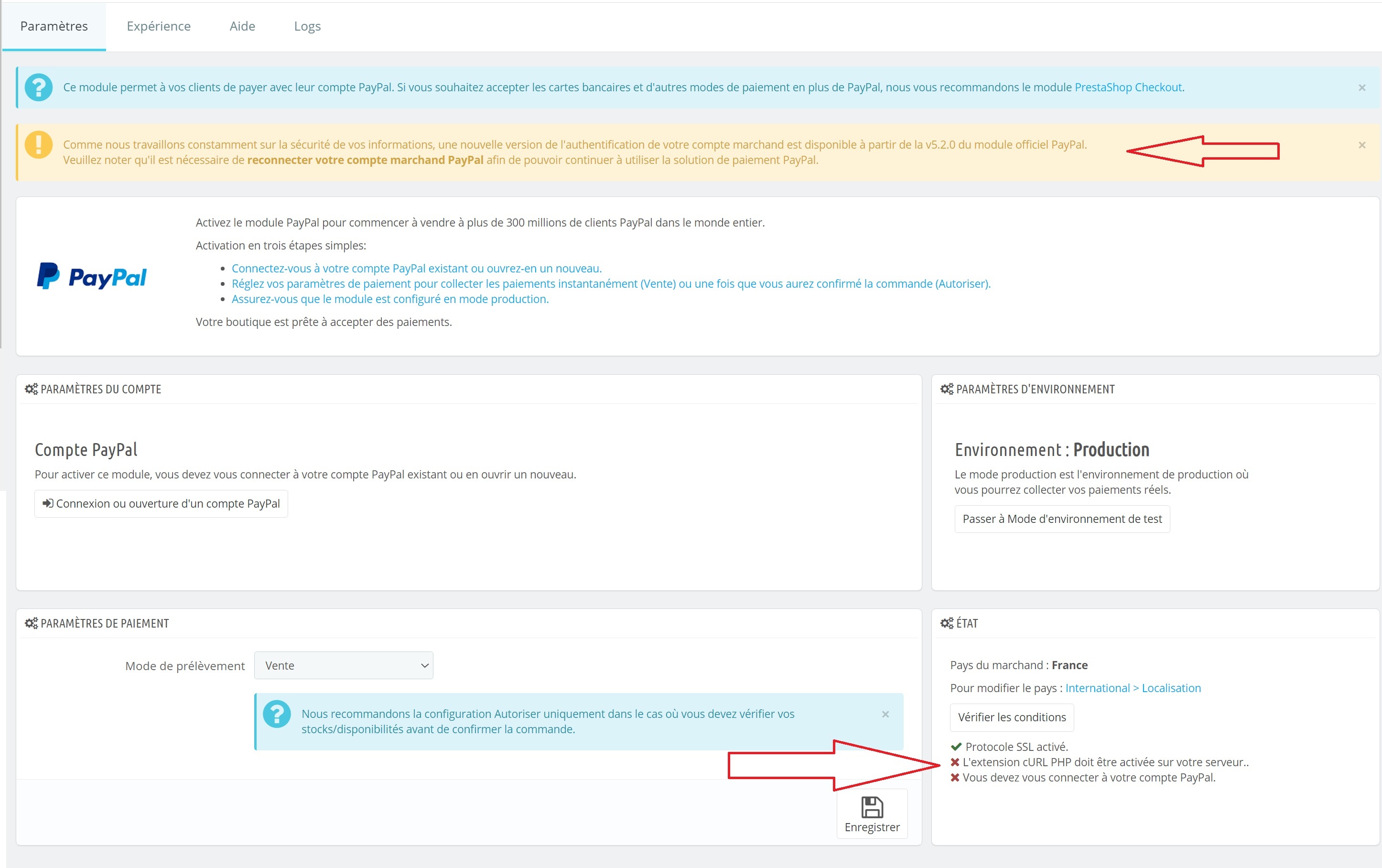

Soit c'est après la maj du module prestashop PayPal, soit c'est après avoir vidé le cache CDN (web/hebergement/configuration), le module de PayPal s'est désactivé. Il y a marqué:
"Comme nous travaillons constamment sur la sécurité de vos informations, une nouvelle version de l'authentification de votre compte marchand est disponible à partir de la v5.2.0 du module officiel PayPal.
Veuillez noter qu'il est nécessaire de reconnecter votre compte marchand PayPal afin de pouvoir continuer à utiliser la solution de paiement PayPal."
puis dans l'état y a marqué:
Protocole SSL activé.
L'extension cURL PHP doit être activée sur votre serveur..
Vous devez vous connecter à votre compte PayPal.
Je me suis reconnecté à mon compte paypal depuis le module prestashop PayPal, ca a été validé, mais rien ne change.
Alors que mon php info m'indique que j'ai TLS 1.2, que j'ai cURL v7.38.0. Et le httpS est bien activé sur toutes les page de mon site mon certificat SSL étant a jour.

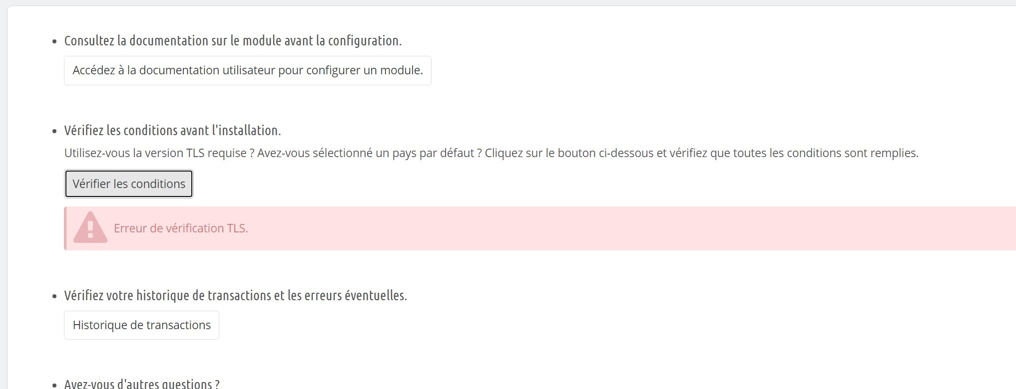

Pourtant quand je lance le script de verif PayPal tls j'ai :
bool(false) string(42) "Could not resolve host: tlstest.paypal.com"
result =
errno = 6
error = Could not resolve host: tlstest.paypal.com

&gt; error &#61; Could not resolve host: tlstest.paypal.com<br /><br />normal:<br />&#96;&#96;&#96;text<br />curl --head tlstest.paypal.com<br />   curl: (6) Could not resolve host: tlstest.paypal.com<br /><br />dig &#43;short tlstest.paypal.com<br />  &lt;&gt;<br />&#96;&#96;&#96;<br />ce domaine n&#39;existe pas<br />un bug dans le module?<br /><br />tu parles de paypal ou paypal checkout?<br />essayer l&#39;autre?
bonjour, effectivement le serveur hôte n'existe pas viens de me dire un agent téléphonique OVH (1h10 d'attente lol) Et il m'a dit que du coté serveur boutique tout est conforme.
Je n'ai fait qu'utilisé le script trouvé sur les forum ovh entre autre pour tester la connexion TLS 1.2
Le problème concerne le module prestashop "PayPal v5.2.1 - par 202 ecommerce". Je leur ai montré mes log phpinfo.php mais ils me répondent qu'il veulent l'accès à mon back office pour résoudre le problème.. L'agent tél OVH m'a dit qu'il n y a pas besoin et que ce n'est pas normal.

Voici des captures d'écran du problème:

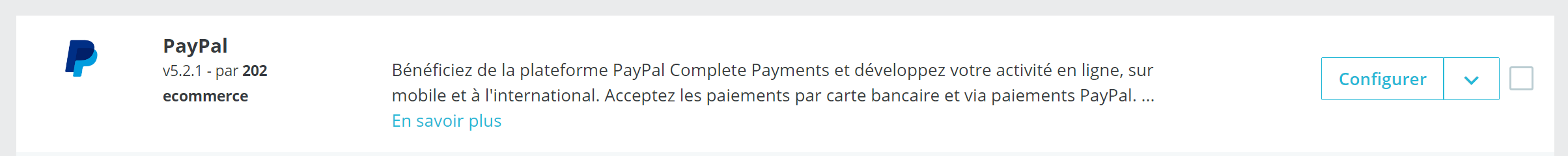

Concernant les modules paypal sur prestashop, c'est celui-ci qui est la version officiel:
https://addons.prestashop.com/fr/paiement-carte-wallet/1748-paypal-officiel.html
Mais il est développé par 202 ecommerce.

La dernière réponse du module PayPal:
Merci de nous avoir contacté, malheureusement, notre service gratuit a besoin des accès, sans eux, il ne sera pas possible d'établir la cause de l'erreur.
Bonne weekend,
Esteban - 202 ecommerce
