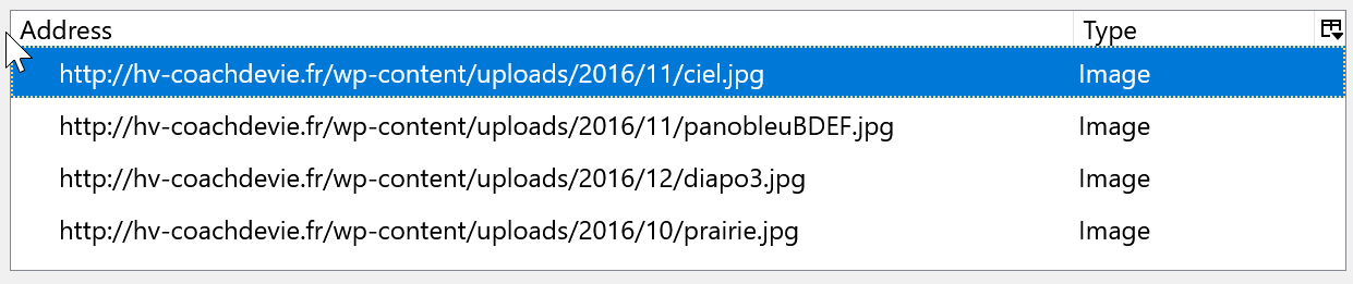

Sinon concernant votre site vous avez des appels http ce qui rend votre site non fiable:
http://hv-coachdevie.fr/wp-content/uploads/2016/11/ciel.jpg
et il y en a d'autres

Ah! merci pour l'info! Comment puis-je les modifier? juste en ajoutant le s?
Et comment puis-je avoir la liste svp?
Alors bizarrement concernant les autres médias que vous m'indiquez, l'url est pourtant en https dans la médiathèque
