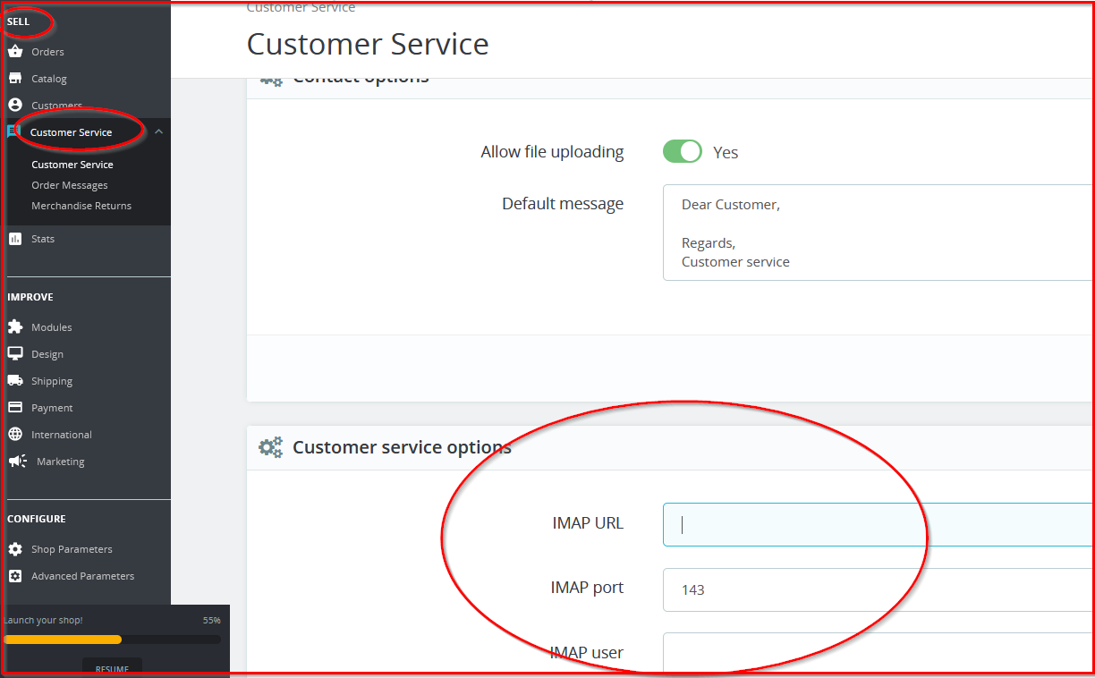

Bonjour, une problématique apparentée de configuration IMAP" dans la partie SAV de mon site https://www.miel86.fr créé sous Prestashop (version actuelle 1.7.8.8) a déjà "planté" mon site à répétition. La curiosité, c'est qu'en conservant seulement les ports 993 (entrant) et 465 (sortant) sans renseigner l'URL IMAP ni l'utilisateur et le mot de passe IMAP, je reçois apparemment sans problème mes messages client… mais avec le message permanent (et logique) "erreur de configuration IMAP".
Mon serveur IMAP étant ssl0.ovh.net, où puis-je trouver mon URL IMAP, mon utilisateur IMAP et le mot de passe associé ?

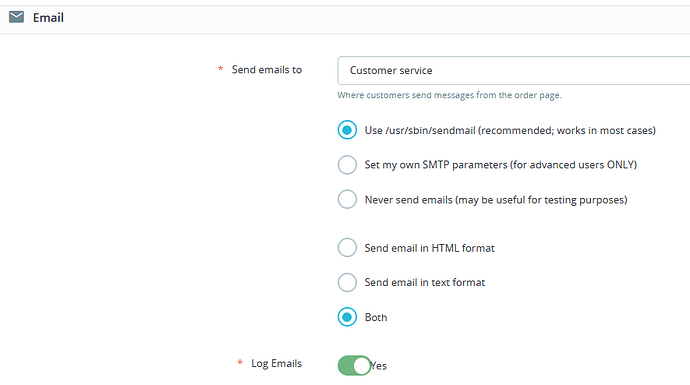

Votre site Prestashop ENVOIE-t-il des mails ou bien doit-il aussi en RECEPTIONNER ?
S'il ne fait qu'en envoyer (et non en recevoir) comme la majorité des sites marchands, alors oubliez IMAP de votre vocabulaire ici.
On parle de SMTP (ou bien de php mail() ou bien de /var/lib/sendmail ...)
Pour contacter votre serveur SMTP vous avez besoin de 4 choses qui correspondent à une boîte mail
* un serveur: ssl0.ovh.net
* un port: 587 si vous utilisez TLS ; 465 si vous utilisez SSL
* votre login qui est une adresse mail complète
* et le password correspondant.
Si vous utilisez PHP mail() pas besoin de login et password, mais les mails sortants prennent un tout autre chemin.
Merci pour votre réponse, Fritz2cat. En réalité, je ne me sers pas de la partie "mails" depuis mon site (https://www.miel86.fr - version Prestashop 1.7.8.8), ni en envois ni en réception (j'utilise plutôt une messagerie privée / pro). Ma principale gêne est de voir apparaître en permanence "Erreur configuration IMAP" chaque fois que je me rends dans la partie "SAV" de mon site pour éliminer les messages reçus sans intérêt… erreur qui a peut-être des conséquences techniques pour mon site (actuellement "planté", par ailleurs) ?
Ma principale gêne est de voir apparaître en permanence "Erreur configuration IMAP" chaque fois que je me rends dans la partie "SAV" de mon site pour éliminer les messages reçus sans intérêt...

En fait, la rubrique SAV pré-existe dans les paramètres du CMS Prestashop quand on l'utilise pour créer un site (comme c'est le cas du mien : https://www.miel86.fr… actuellement "planté", par ailleurs). Je n'ai donc acheté aucun module particulier : voir panneau latéral gauche Menu / Vendre / SAV
Je découvre Prestashop.
Le dossier admin a changé de nom à l'insu de mon plein gré… Comme je le disais c'est tout frais pour moi.
Ce que vous décrivez existe en effet, je vous propose de laisser les champs vides si vous n'automatisez pas votre SAV.
