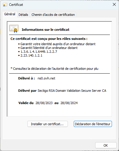

Il faut cliquer sur "afficher le certificat" puis enregistrer le certificat.
Voici le certificat en question :
Je suis très surpris sur ce coup-là, car le serveur ns0.ovh.net (historique) et le serveur ssl0.ovh.net (actuel) c'est en fait la même machine sur la même adresse IP, et que cette machine s'annonce être ssl0.ovh.net (et non ns0.ovh.net)

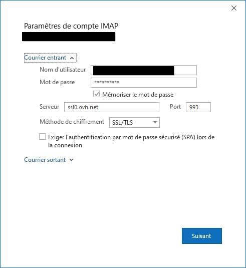

Pouvez-vous dire quels sont les serveurs SMTP, IMAP et/ou POP3 dans votre configuration ?

Voici la configuration sur Outlook 2021 :

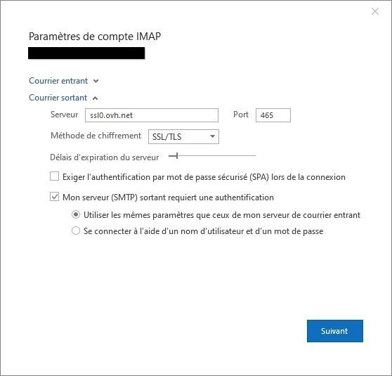

Sur le port 465 (SMTP) OVH présente ce certificat:
PORT STATE SERVICE
465/tcp open smtps
| ssl-cert: Subject: commonName=ns0.ovh.net
| Subject Alternative Name: DNS:ns0.ovh.net, DNS:smtp.mail.ovh.net, DNS:ssl0.ovh.net
| Issuer: commonName=Sectigo RSA Domain Validation Secure Server CA/organizationName=Sectigo Limited/stateOrProvinceName=Greater Manchester/countryName=GB
| Public Key type: rsa
| Public Key bits: 4096
| Signature Algorithm: sha256WithRSAEncryption
| Not valid before: 2023-08-28T00:00:00
| Not valid after: 2024-08-27T23:59:59
| MD5: e99c 6294 a5c3 63a2 30a3 a7f2 ffba ad58
|_SHA-1: d616 05d6 104e 4c3b 6e16 68e6 34fc 61a2 acd1 7315
ssl0.ovh.net se trouve bien dans "Subject Alternative Name", il n'y a pas de raison pour que Outlook bloque là-dessus.
**Quelle est la version de Windows sur cet ordinateur ?**
Workaround suggére: dans votre configuration 'courrier sortant' changez le nom du serveur (ancien: ssl0.ovh.net, nouveau: ns0.ovh.net). Vous devrez peut-être faire l'opération inverse dans quelques jours puisque ce certificat est périmé dans 7 jours.
