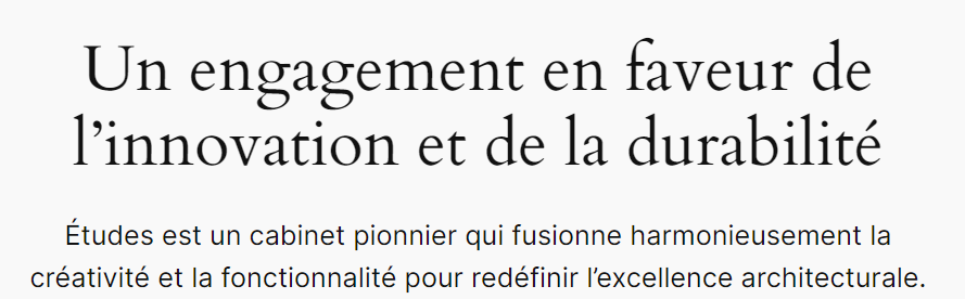

Ceci dit, est-ce vous qui avez fait cette page :
Si ce n'est pas vous, suivez scrupuleusement ma première réponse.
Je viens de faire la modification.
Seule votre home page est affichée.
Tout les reste est en erreur 500. Pouvez-vous montrer votre .htaccess, svp ?
etc
Oui c'est en effet OK maintenant.
Par contre non, je n'ai pas fait cette page. Elle est arrivée par défaut
