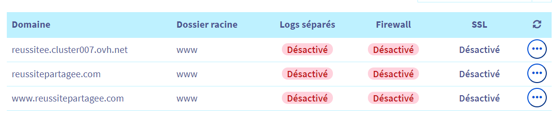

Je ne crois pas que mon site soit géré en multisite, voici ce que j'ai dans l'onglet
Comme mis à jour dans mon message initial, je n'ai pas pu ajouter de certificat SSL
Faut-il que j'ajoute/change quelque chose dans l'onglet multisite ?
Ce que je ne comprends pas est que je n'ai rien changé sur OVH (pas d'accès depuis plusieurs mois) et ça marchait il y a 2 jours, je n'avais pas de pb de sécurité pour accéder à mon site.
là il faut activer le SSL dans le multisite pour "reussitepartagee.com" et "www.reussitepartagee.com" avec les 3points dans le rond bleu
Puis dans le panneau générale de l'hébergement commande un certificat gratuit let's encrypt (voir l'image de mon second post que je viens de corriger).
Je viens de faire la modif même si je ne comprends pas, s'il y a une modif, c'est pas OVH qui doit changer cela ? Est-ce que je ne prends pas un risque en le faisant moi-même ?
non car c'est OVH qui a tout cassé avec leur nouveau CDN, donc il faut repasser derrière pour corriger vous êtes pas le premier et pas le dernier ça fait plusieurs dizaines de fois qu'on donne cette solution sur le forum et qui fonctionne dans les minutes/heures suivantes.

je viens d'activer le SSL pour les 2 que vous m'avez indiqué et commandé un certificat gratuit "Lets encrypt", j'ai eu cette fois le message vert "L'activation de votre hébergement avec SSL est en cours."
Je vais donc attendre et tout devrait revenir à la normale d'ici 1 heure ?

Effectivement je me souviens que j'étais bien passé par une commande de SSL, elle a donc été annulée par l'opération dont vous me parliez…
En tout cas, Merci beaucoup, ça me dépanne vraiment !
Ca y est, effectivement c'est revenu !!
