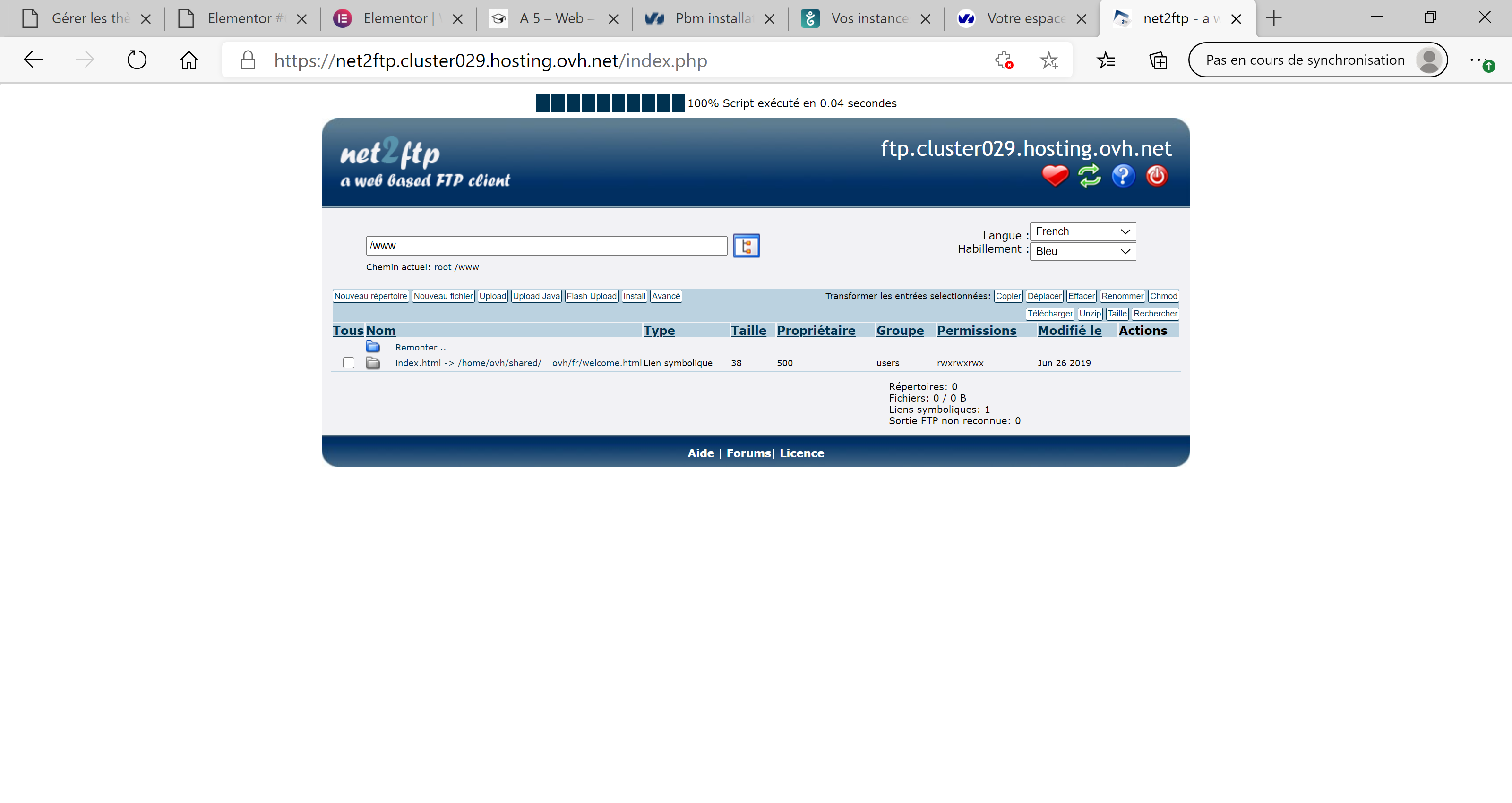

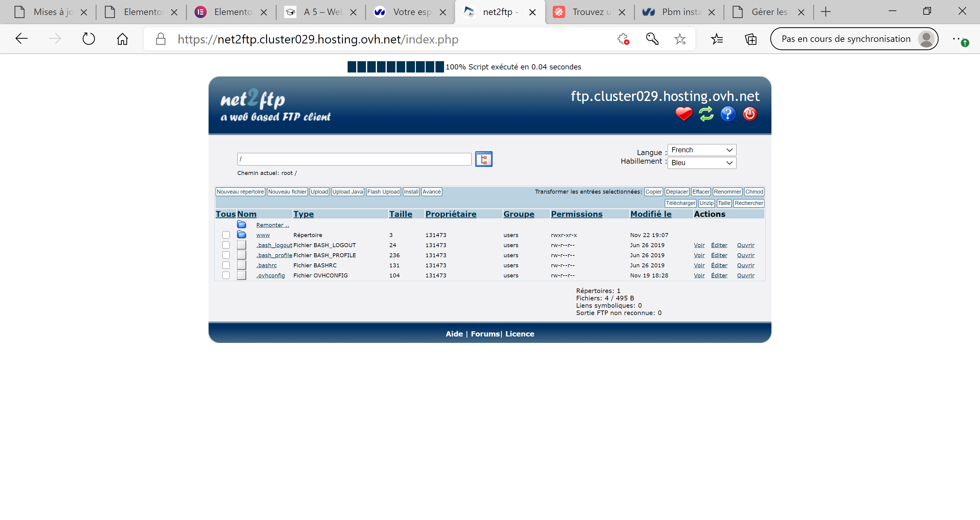

Re-bonjour, pour la novice que je suis l'étape 2 pose problème. J'arrive à ouvrir via FTP explorer les répertoires mais ne trouve pas le fichier wp-config.php. A a-t-il un autre moyen d'accéder? Merci encore pour votre aide et le temps consacré.
si wordpress, il existe forcément, chez Ovh dans www
ou alors il n'y a pas de wordpress, mais pourquoi erreur "free database…"?
on peut voir une copie d'écran de www?
le dossier racine est `www`
qu'y a t il dedans?
donc pas de wp-config.php, saute à l'étape 5 APRÈS avec changé le mot de passe pour la base pour le connaître
(manager/hébergement/base de données)
