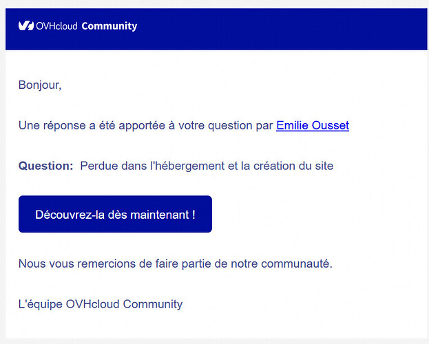

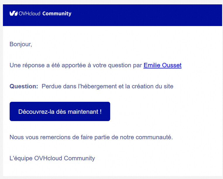

Ou est la réponse de @Emilie Ousset ?
Reçu à 19h32 :
