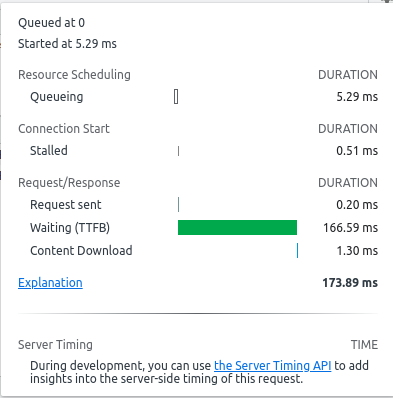

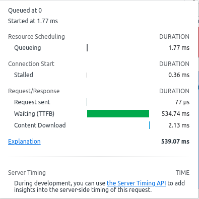

Cependant, je constate de grosses différences de temps de réponse entre mon app hébergé chez AWS et celle chez OVH.
Ci dessous, le temps de réponse HTTP chez AWS puis chez OVH sur le même endpoint API.
AWS sur ../actuator/health
OVH sur ../actuator/health

ça me parait compliqué de debugger comme ça…
Avez vous essayé de lancer la requête localement depuis le vps ?
Avez vous essayé de configurer des logs dans vos scripts à chaque étape pour essayer de déterminer à quel endroit une étape prend le + de temps ?
Et pourquoi avoir prit une bdd mutualisé et non pas installé directement mysql sur le vps ?
Et autre question, depuis où se fait le test d'accès ?
Si le serveur qui lance la requête est chez AWS forcément ça va impacter les temps de réponse…

J'ai tenté via un curl, de mon pc local.
Le ping vers les machines AWS puis OVH donnent grosso modo le même temps de réponse.
Par contre, je viens voir que mon VPS est à Strasbourg mais la DB est à Gravelines. Forcément, ca doit impacter le temps de réponses.
Je vais souscrire à un nouveau VPS à Gravelines et relancer mes tests.

C'est bon, le souci semble réglé ! J'obtiens des temps de réponses similaires entre AWS et OVH (GRA).
À partir de mon VPS de Strasbourg, le ping vers la db mettait 10ms à revenir… La solution était évidente !
