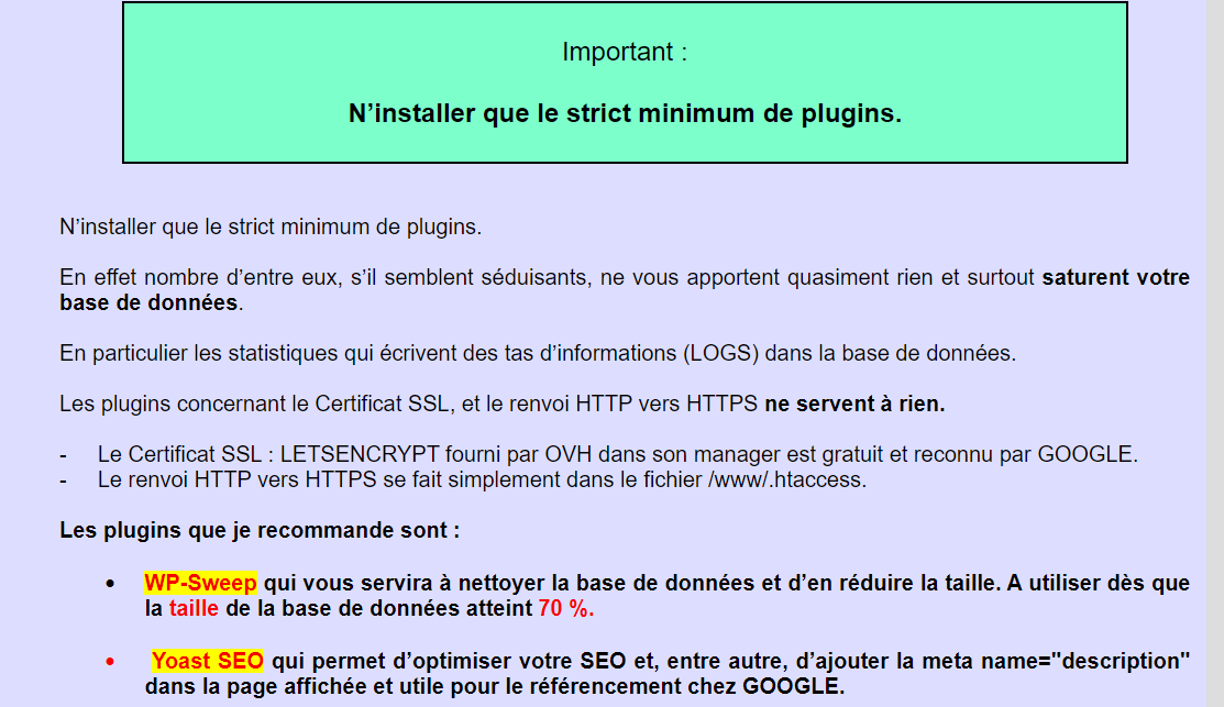

Bonjour @MarcF2
Plutôt que chercher à mettre en place ledit **cache objet persistant** pensez à virer la plupart des plugins qui ne vont servir à :
* Remplir et saturer la base de données,
* Faire mouliner le process qui va générer la page à afficher dans le navigateur.
Extrait de mon guide :

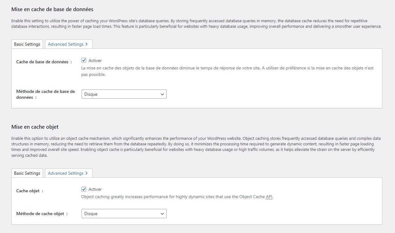

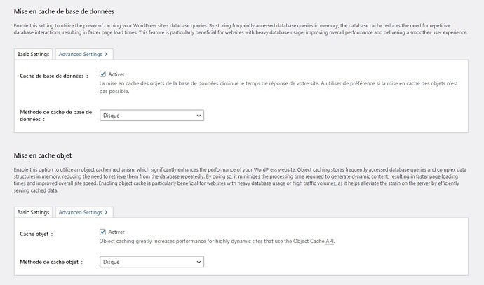

Je pense que ton ralentissement provient d'une configuration d'un ou plusieurs plugin ou thème plutôt que du cache. Comme il a été dit, cette fonction n'est généralement pas disponible sur des hébergement web basiques. Je peux te conseiller de te tourner vers un serveur Cloud.
Cependant, il est tout de même possible de l'activer dans les réglages généraux du plugin W3 Total Cache, en descendant dans "Mise en cache objet" et en sélectionnant "Disque".
Cela fera disparaître ton message d'erreur.
Là où tout le monde fait erreur c'est que ce n'est pas un message d'erreur mais un message de conseil/avertissement.
Ce message n'est en rien bloquant.
