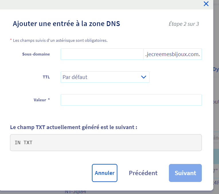

Je suis bloquée après : ajouter une entrée (voir copie écran ci-jointe).
Merci.
Je ne sais pas lequel je dois choisir.
Si je coches entrée TXT, j'arrive ici.
Et je en sais pas ou je copie la valeur que m'a donné sendinblue.

Voilà ce que j'obtiens sur OVH si je coche la case TXT dans CHAMPS ETENDUS

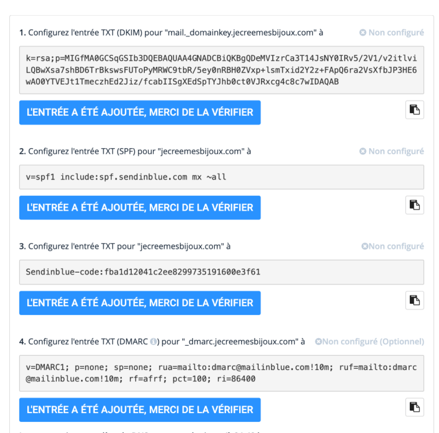

Voilà ce que me dit SendinBlue :
"Il convient donc de vous rendre dans l'hébergeur (OVH, Gandi, etc) où vous avez créé le domaine jecreemesbijoux.com, puis de créer les entrées en TXT pour ce qui est entre guillemets et y coller la valeur qui est dans l'encadré grisé "
et le sous-domaine ?
et la valeur ?

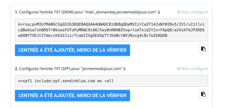

Voilà les indications de SendinBlue :
Voici les deux premières entrées :
Hier, je vous avais parlé d'un "selector" qui serait imposé par Sendinblue. Ils ont choisi le mot "mail", tout simplement.
Donc vous devez créer un enregistrement TXT pour le sous-domaine `mail._domainkey`
et pour la valeur à mettre: vous faites un copier-coller de ce qui est indiqué

Merci, je viens de le faire mais j'ai un souci avec la deuxième entrée SPF
qui ne veut pas se configurer.
Est-ce parce q u'il y a déjà une entrée SPF sur mes DNS OVH ?
A savoir que j'envoie aussi des mails par le WEBMAIL OVH
Sendinblue donne des instructions pas vraiment correctes.
Vous ne pouvez avoir qu'un seul SPF.
Vous devez donc concaténer vos deux SPF pour n'en faire qu'un.
jecreemesbijoux.com. 600 IN TXT "v=spf1 include:mx.ovh.com ~all"
jecreemesbijoux.com. 600 IN TXT "v=spf1 include:spf.sendinblue.com mx ~all"
Le premier dit que vous envoyez des mails depuis les installations d'OVH.
Le second dit que vous envoyez des mails depuis Sendinblue.
Si c'est bien le cas, voici le SPF à mettre, avec les deux include sur une seule ligne:
`"v=spf1 include:spf.sendinblue.com include:mx.ovh.com ~all"`
et l'autre SPF doit obligatoirement être supprimé.
