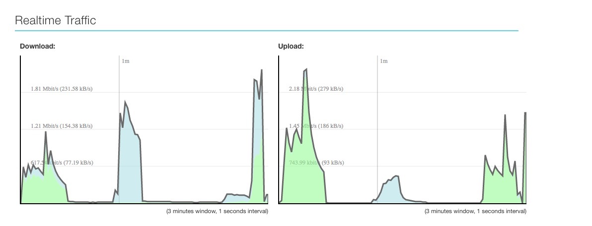

J'ai beosin d'aide concernant ma connexion et comprendre d'ou vient les problemes.
Je pense que cela vient de l'OTB, mais on sait jamais.
j'ai sur l'OTB un connexion Orange 15mb et une 4gBox Bouygues.
Actuellement j'ai des pertes de connexion complète. (page qui ne s'affiche pas, musique qui se coupe.
Je soupçonne aussi des montés de ping.
Alors, si j'avais une seul connexion, j'aurais compris les coupure, mais la sur 2 lignes ?
j'ai donc réinitialisé l'OTB, mais rien ne change.
Aussi impossible d'avoir la tv d'orange avec le decodeur, meme en faisant la manip dans la doc …
Une idée ?
Merci de votre aide.

ton tunnel était instable, il passait son temps à déco/reco le VPN.
J'ai effectué les actions nécessaires.
Je t'invite à vérifier si la connexion est de nouveau stable.

Je viens d'avoir encore une coupure.

Non encore une coupure …
Mais pour j'ai ces soucis ?
Bon la navigation devient compliqué au final :s
Ca ne change pas grand chose j'ai l'impression …
bon je viens de naviguer 2 jours avec uniquement ma ligne orange, et pas de déconnexion, mais des monte de Ping, il faut que je clarifie ça avec orange.
Mais donc cela ne résout pas le souci de déco avec l’otb …
J’en conclu que cela vient de l’OTB …
Merci pour le retour.
Peux-tu me donner lip de ton décodeur TV et lip du box associé à celui-ci ?J
e vois toujours les erreurs de tunnel.
Je viens de te basculer sur un autre système VPN, je surveille voir si la stabilité revient.
