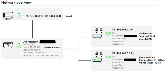

Je possède une configuration assez simple, 1 freebox VDSL2 et 1 box 4G Free.
L'agrégation se fait correctement sur la partie Download et Upload, cependant au bout d'une journée mon upload n'est plus agrégé, seul l'upload de ma VDSL fonctionne.

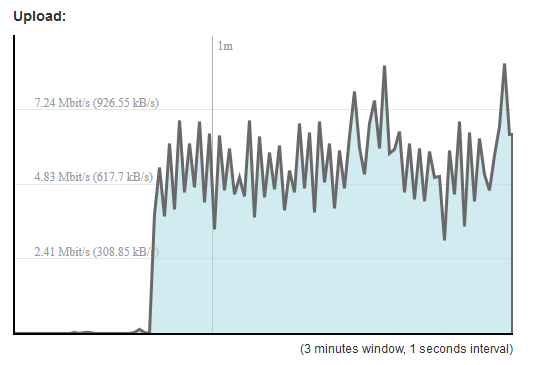

Premier Screen avec le bug ou en bleu on peut voir uniquement la VDSL2 Free qui plafonne plus ou moin à 8 M

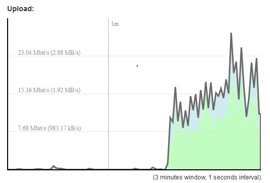

Second screen suite au redémarrage du routeur 4G / Overthebox ou j'effectue le même transfert de fichier
Vert = Routeur 4G Free
Bleu = VDSL Free

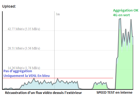

pour info un petit test réalisé récemment sur le problème d'Upload non agrégé alors que le download est OK :
- Upload KO dans le premier cas sur l'accès à une vidéo de l'extérieur (port TCP random)
- Upload OK dans le second cas sur un speed test (port http / TCP 80)
les 2 tests sur le screen ci dessus sont réalisé sur 1 minutes, et l'on peut se rendre compte qu'en fonction du type de flux, l'upload peut fonctionner correctement.
Dans le 1er cas la connexion est initialisé depuis l'extérieur, alors que dans le second elle est initialisé depuis l'intérieur ? une piste à creuser ?

J'ai de nouveau constaté des problèmes hier en initiant un telechargement depuis l'extérieur (il n'y avait plus qu'un lien adsl qui était sollicité). Par contre je confirme les propos de jordan, je viens de faire l'essai et lors d'un speedtest sur un pc du reseau local pas de soucis.
