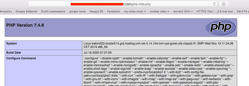

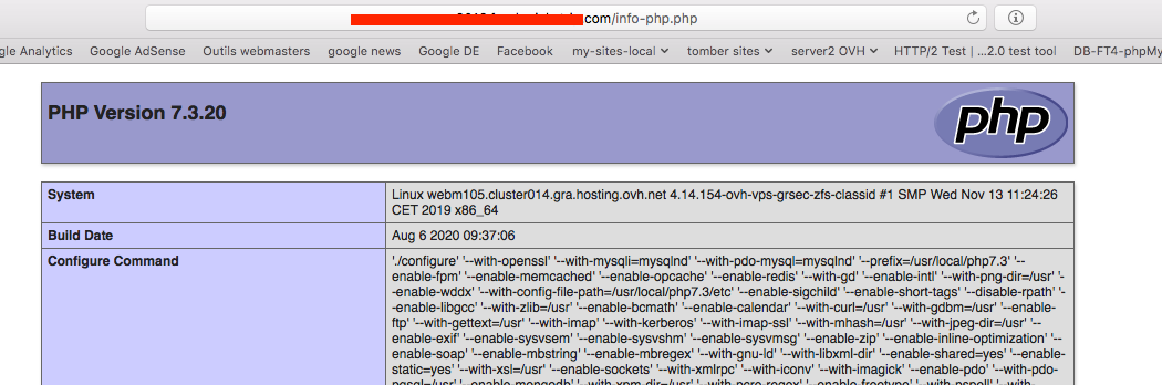

Pour avoir le coeur net je viens de tester sur mes sites
Version PHP général 7.4 en stable64 et sous domaine en 7.3 en stable et ça fonctionne
la version d'openssl est la même pour les deux phpinfo ?
Car au dernière nouvelle impossible de faire cohabiter du stable et stable64 il y en a un qui prend le dessus sur l'autre
Oui OpenSSL/1.1.1d pour les deux
Pour info (je ne sais pas si ça fait la différence)
Site 1 PHP Version 7.4.8 est sur un CDN en https
La sous domaine PHP Version 7.3.20 n'est pas en CDN et en http (vieux sous domaine pour un événement special il y'a 5 ans qui n'a normalement plus des visites)
donc pour moi tu est en "stable64" pour les deux, car en "stable" c'est du openssl 1.0.1
Mais officiellement php 7.3 n'est pas dispo en "stable64". Curieux
