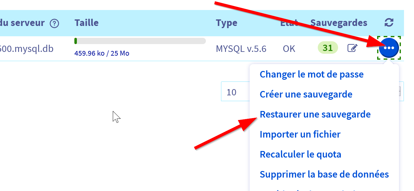

Pouvez-vous m'indiquer où je dois aller ?
Alors vous avez de la chance d'avoir réagi vote.
OVH tient des copies récentes.
(mais une restauration demande "un certain temps" jusque 48 heures...)
Je viens de lancer la restauration à 2 semaines sur OVH
Je n'ai pas apporté de modifs dernièrement au site alors je mets le max…
Je n'ai pas apporté de modifs dernièrement au site alors je mets le max...
et aussi la base de données
je mets le max...
et après il faudra blinder le site, mise à jour de Wordpress et surtout mise à jour de tous les plugins et thèmes.
Supprimer les thèmes et plugins non utilisés.
