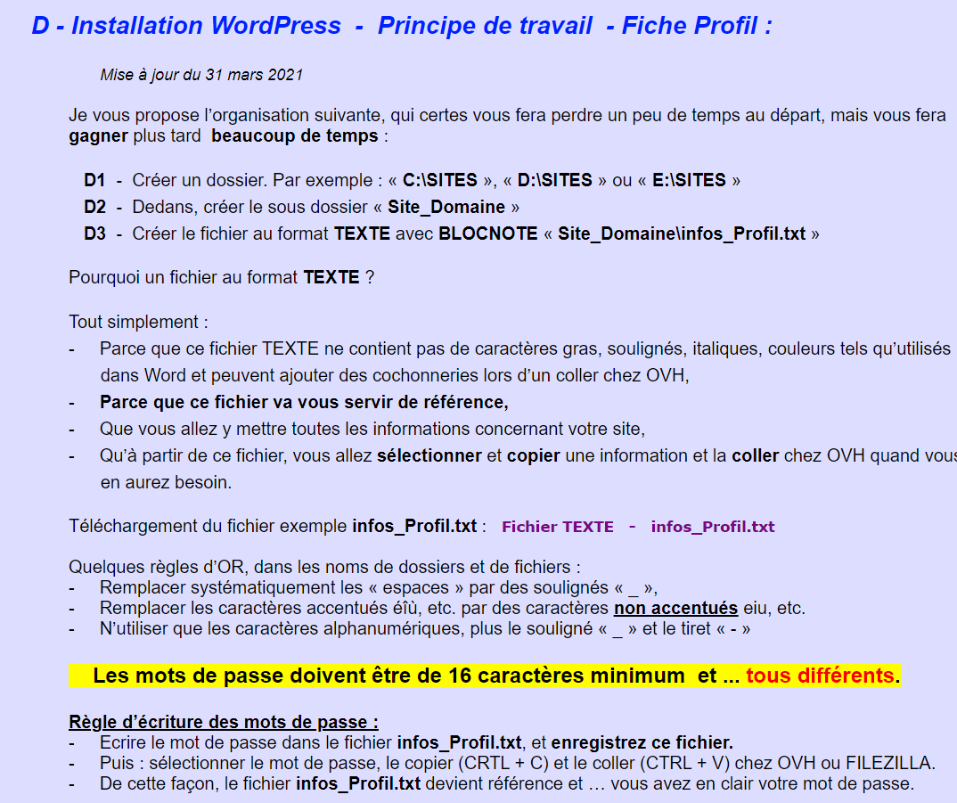

Extrait de mon guide :
Ou la solution la plus simple serait-elle de tout supprimer pour tout recommencer ?
Avant de tout recommencer faites cette tentative de le dernière chance:
Mettez de côté une copie de
wp-config.php
tout le dossier wp-content (sauf wp-content/plugins et wp-content/themes)
Vous refaites une installation manuelle à partir de wordpress.org dans un autre dossier que /www et vous corrigez votre multisite pour modifier le dossier racine.
Vous effacez tous les fichiers *.php de votre copie wp-content (possibles chevaux de Troie à éliminer)
Vous remettez wp-config.php et wp-content sur votre nouvelle installation.
Vérifier la version PHP de votre environnement.
et go !
