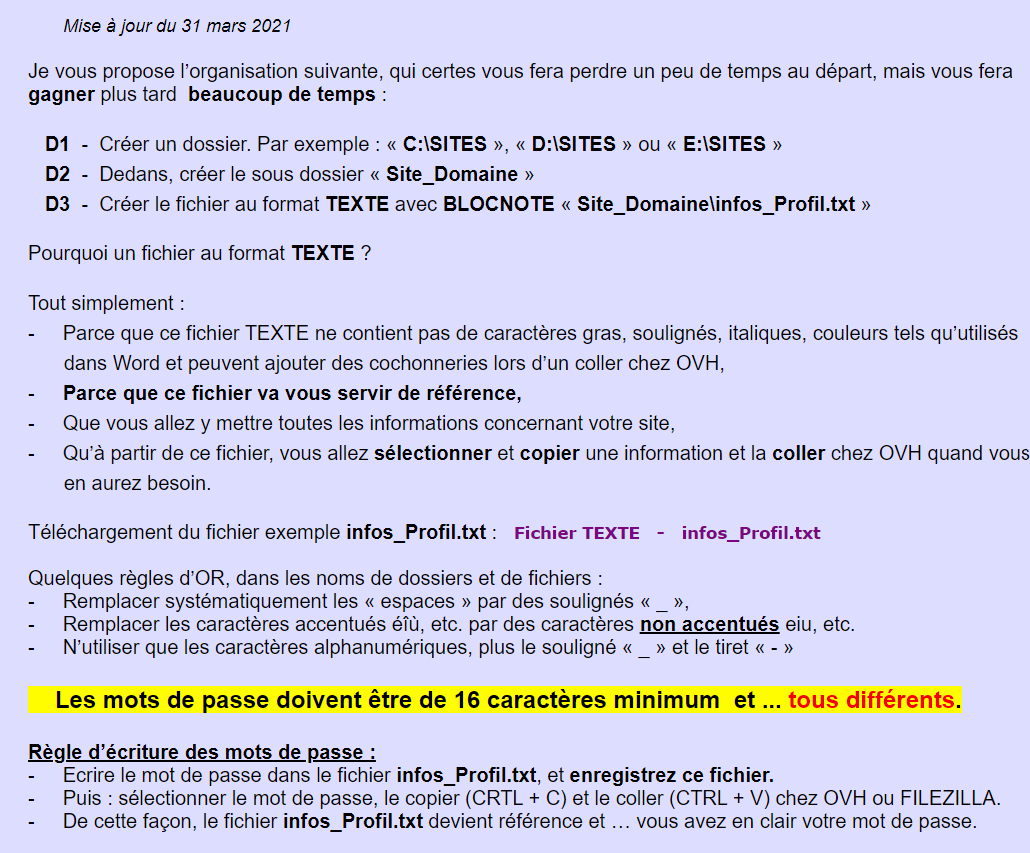

Bonjour @AliceM13
Il vous suffit donc de recréer tous les mots de passe FTP et base de données e suivant mon guide.
D - Installation WordPress - Principe de travail - Fiche Profil :
https://www.wordetweb.com/word-et-web/WORDPRESS-guide-installation-de-WordPress-premier-domaine-chez-OVH-FR.htm#D-Installation
_________________________________________________________________________________**
Voir –> https://wordetweb.com/word-et-web/WORDPRESS-guide-installation-de-WordPress-premier-domaine-chez-OVH-FR.htm">CMS - WordPress - Guide Installation chez OVH
