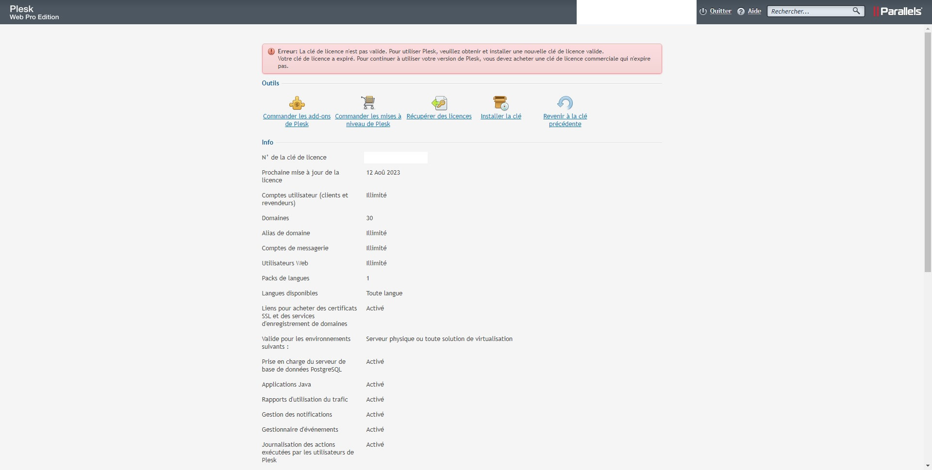

Nous avons actuellement un vieux serveur dédié chez Soyoustart depuis plusieurs années sous CentOS Linux 7 (Core) et qui utilise Plesk 12 Edition Web Pro.
On rencontre un bug sur Plesk qui est complètement bloqué et qui n'arrive pas à récupérer ni à mettre à jour la licence.
Plesk nous demande de renouveler la licence mais il n'est ni possible de récupérer les licences, ni de passer à l'ancienne licence, ni de saisir une clé de licence.
Cependant, nous disposons d'une clé de licence valide renouvelée et payée chaque mois via Soyoustart.
Nous recevons le message d'erreur suivant lors de la connexion réussie à Plesk :
Erreur: La clé de licence n'est pas valide. Pour utiliser Plesk, veuillez obtenir et installer une nouvelle clé de licence valide.
Votre clé de licence a expiré. Pour continuer à utiliser votre version de Plesk, vous devez acheter une clé de licence commerciale qui n'expire pas.
