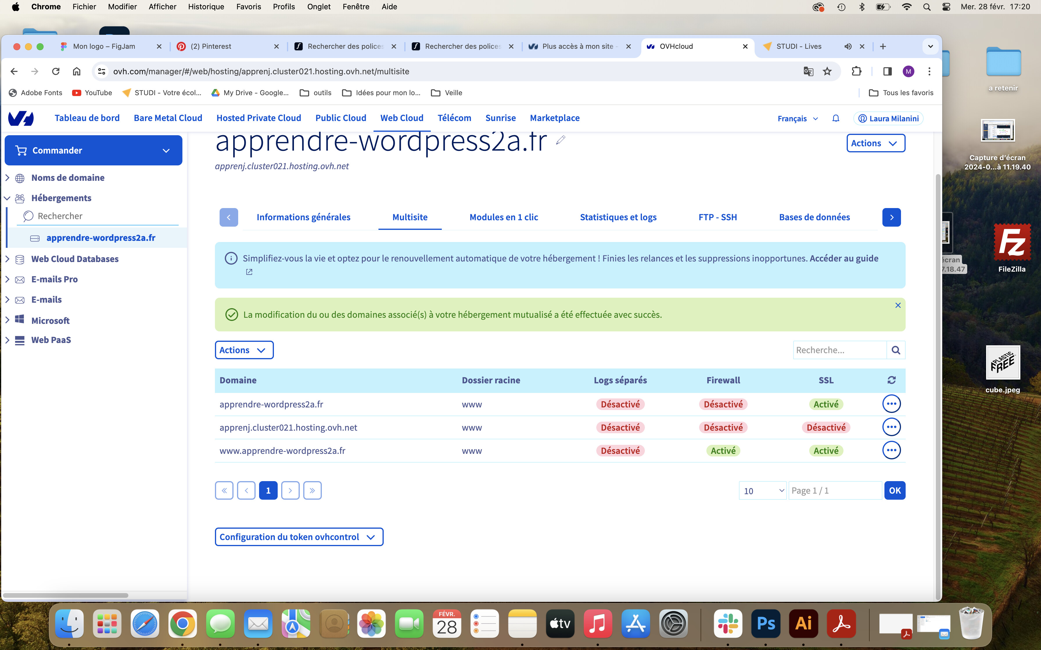

Pouvez-vous faire une copie d'écran de votre panneau Hébergement > multisite ?

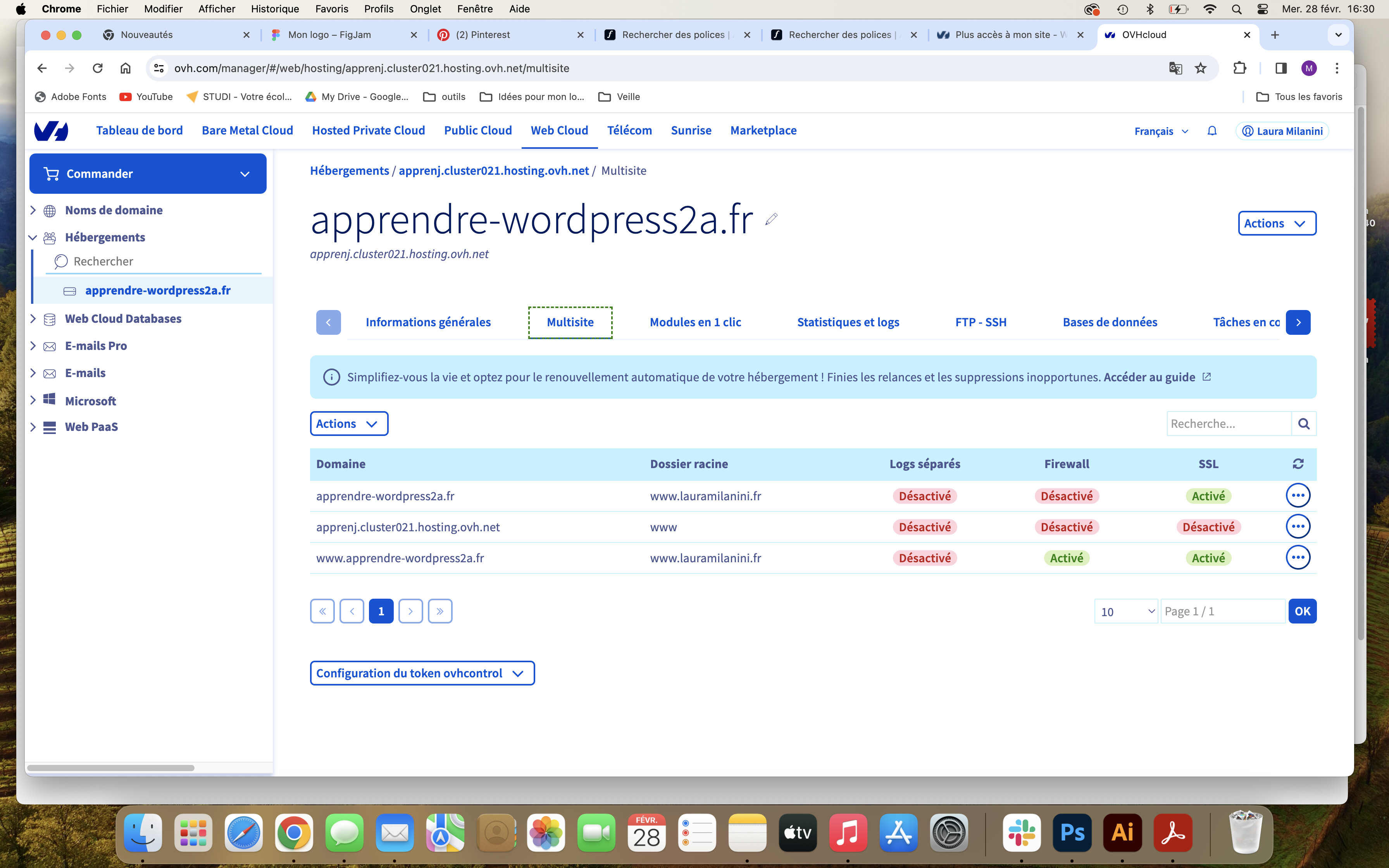

Bonjour et merci pour votre aide, voici la copie ecran

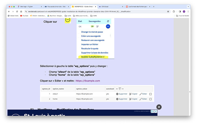

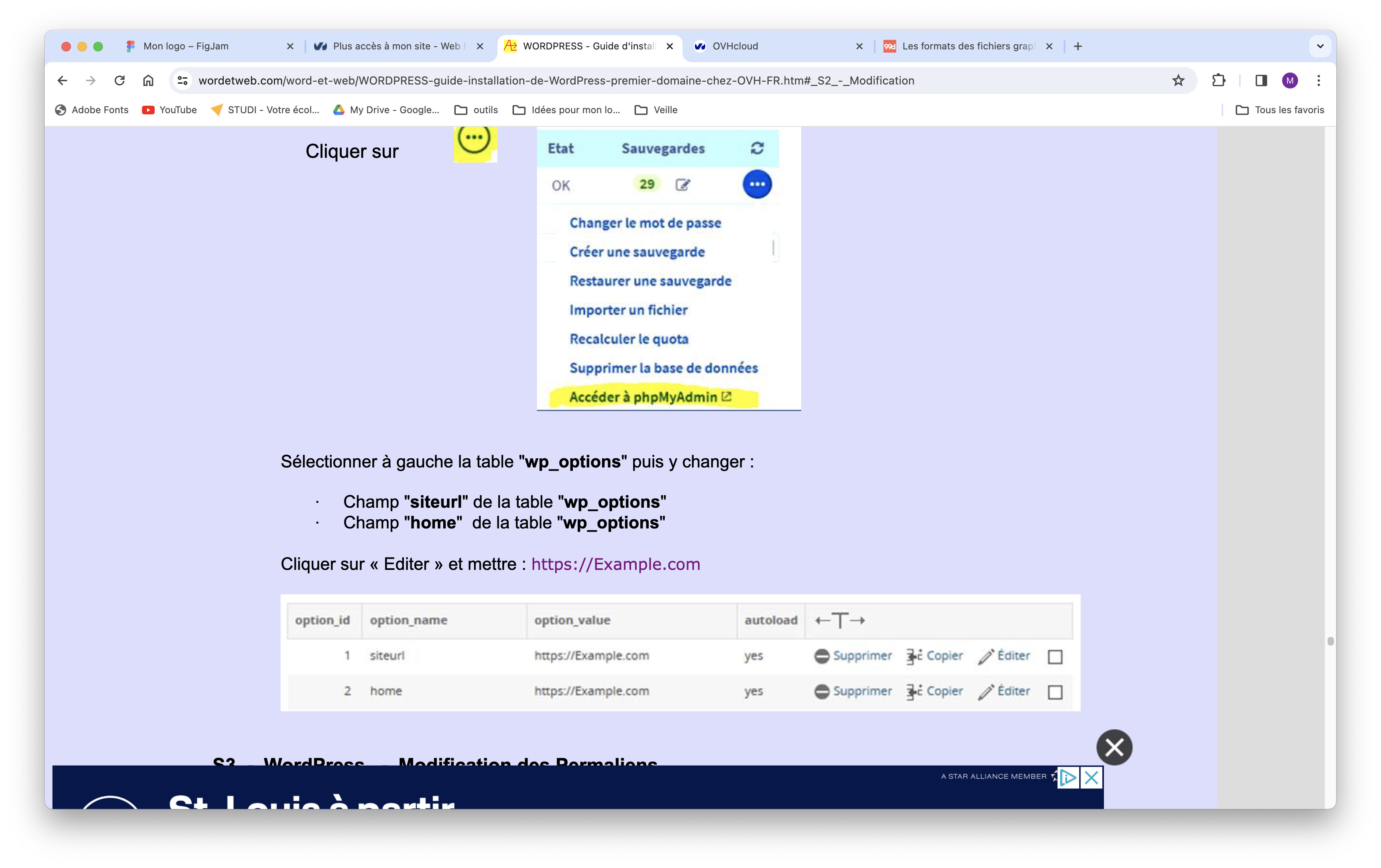

**S2 - Modification via la Base de Données**

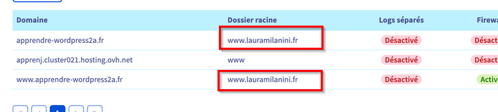

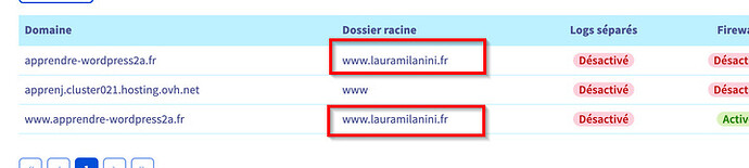

Si vous remplissez au hasard à cet endroit-ci, vous obtenez quelque chose qui ne fonctionne pas.
Mettez "www" à la place.
Après on verra si vous avez cassé autre chose.
Autre chose: avant de vouloir utiliser un domaine lauramilanini.fr, vous devez acheter le nom de domaine !!

Vous pourriez commencer par lire attentivement les paragraphes de mon guide. :)
je suis sur le paragraphe concerné pourtant ? :slight_smile:
Je ne sais pas très bien pourquoi vous n'avancez pas.

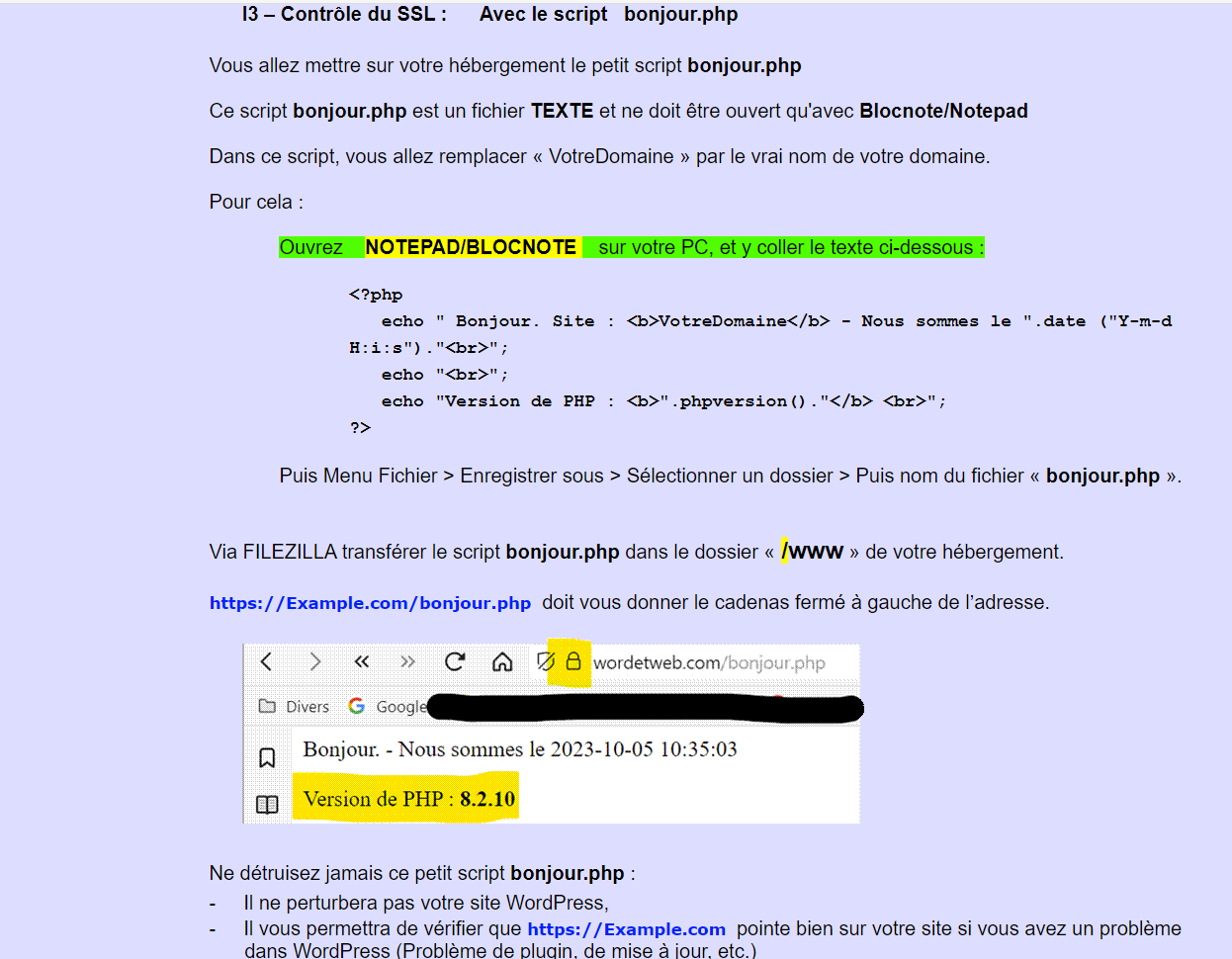

Pourriez-vous installer le script bonjour.php dans le dossier www et le tester.
I3- Contrôle du SSL : Avec le script bonjour.php
https://www.wordetweb.com/word-et-web/WORDPRESS-guide-installation-de-WordPress-premier-domaine-chez-OVH-FR.htm#I3%E2%80%93_Contr%C3%B4le
