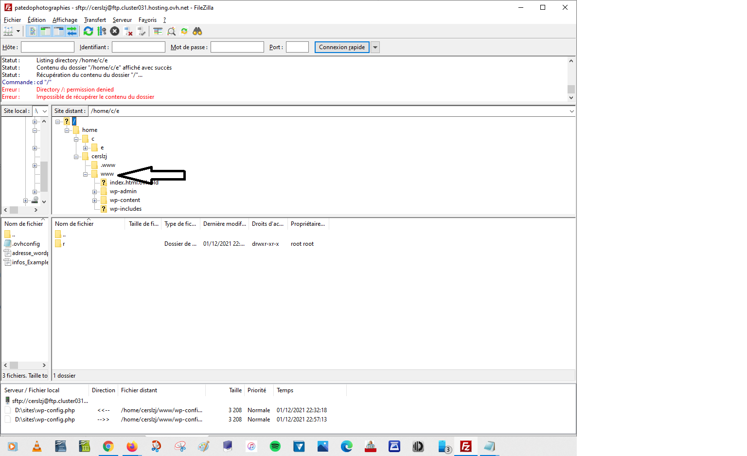

Bon j'ai tout lu ce que vous m'avez proposé et j'y suis parvenu , merci
Via Filezilla j'ai donc téléchargé le wp-config.php et en liaison avec ce signalement https://community.ovhcloud.com/t/24626
j'ai pu repérer quel mot de passe était demandé avant la modification de celui-ci je l'ai actualisé sur cette ligne: define('DB_PASSWORD', '*******'); et j'ai récupéré mon site.

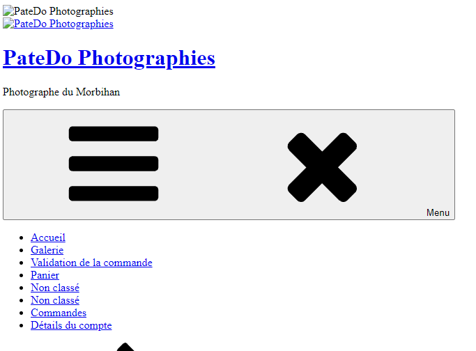

Je poursuis ma création, je crains de s revenir bientôt vers vous pour comprendre pourquoi ce n'est pas www.patedophotographies.fr qui s'affiche mais http://cerslzj.cluster031.hosting.ovh.net/ ( je cherche ici avant…)

oui @Gaston_Phone cela fonctionne en effet mais à partir du tableau de bord c'est le cluster qui s'affiche… et il n'est toujours pas sécurisé c'est curieux pourtant j'ai un certicat ssl !
Votre problème est très clair.
`https://cerslzj.cluster031.hosting.ovh.net/index.php/commander/">Validation de la commande`
Vous avez plein de **cerslzj.cluster031.hosting.ovh.net** qui trainent dans votre base de données.
Vous vous êtes fait avoir en voulant utiliser la solution "Site en un clic".
Il aurait mieux valu faire une **installation manuelle comme décrite dans mon guide** cité plus haut.

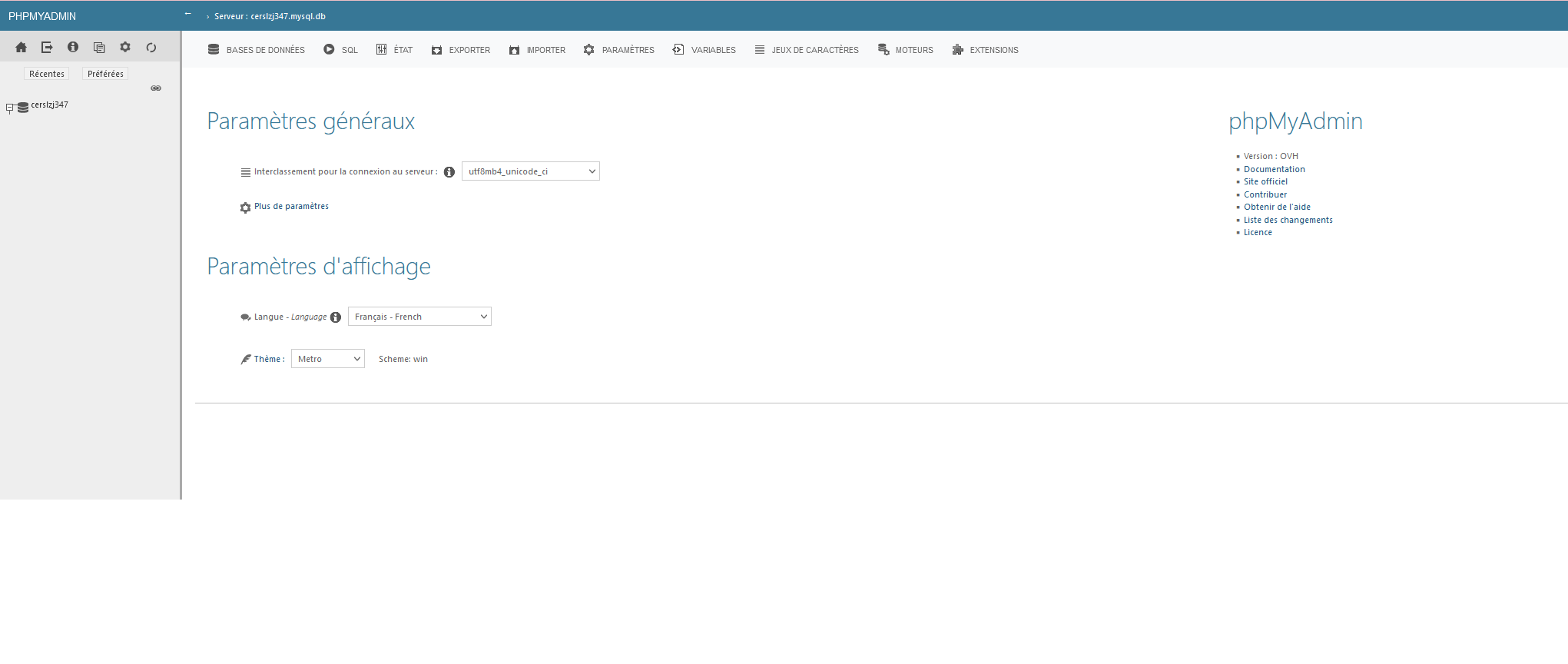

    Relevez d'abord les identifiants de la base de données.
    Les informations d'accès à la base de données se trouvent dans le fichier :
    /www/wp-config.php
    Oui vous :
    * Supprimez-toutes les tables.
    * Supprimez tout le contenu de /www

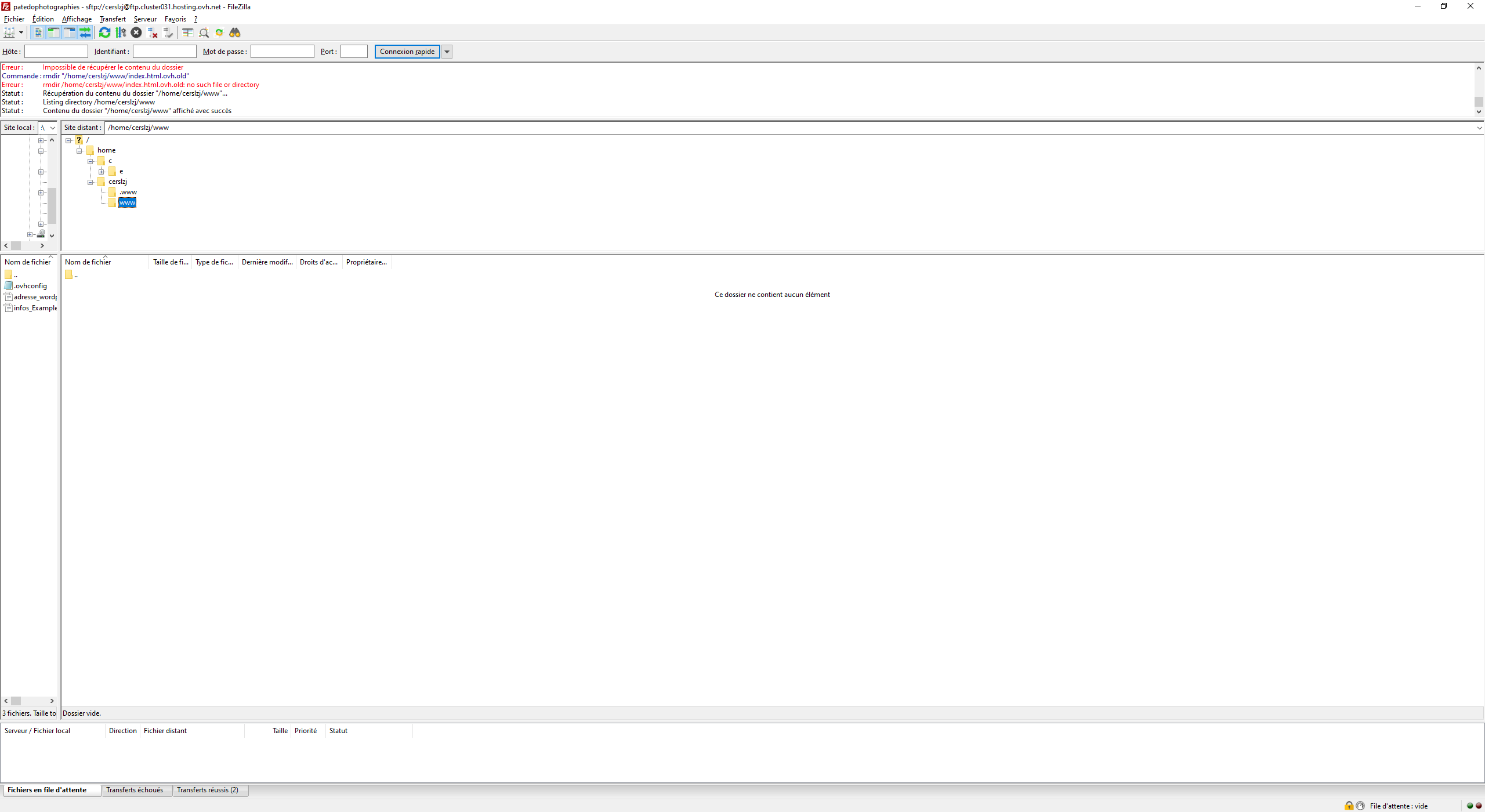

Zut je me suis gouré dans la publication du répertoire local example/www
Comment rétablir ça? Via filezilla?
En effet l´adresse bancale est celle ci:
https://patedophotographies.fr/www
