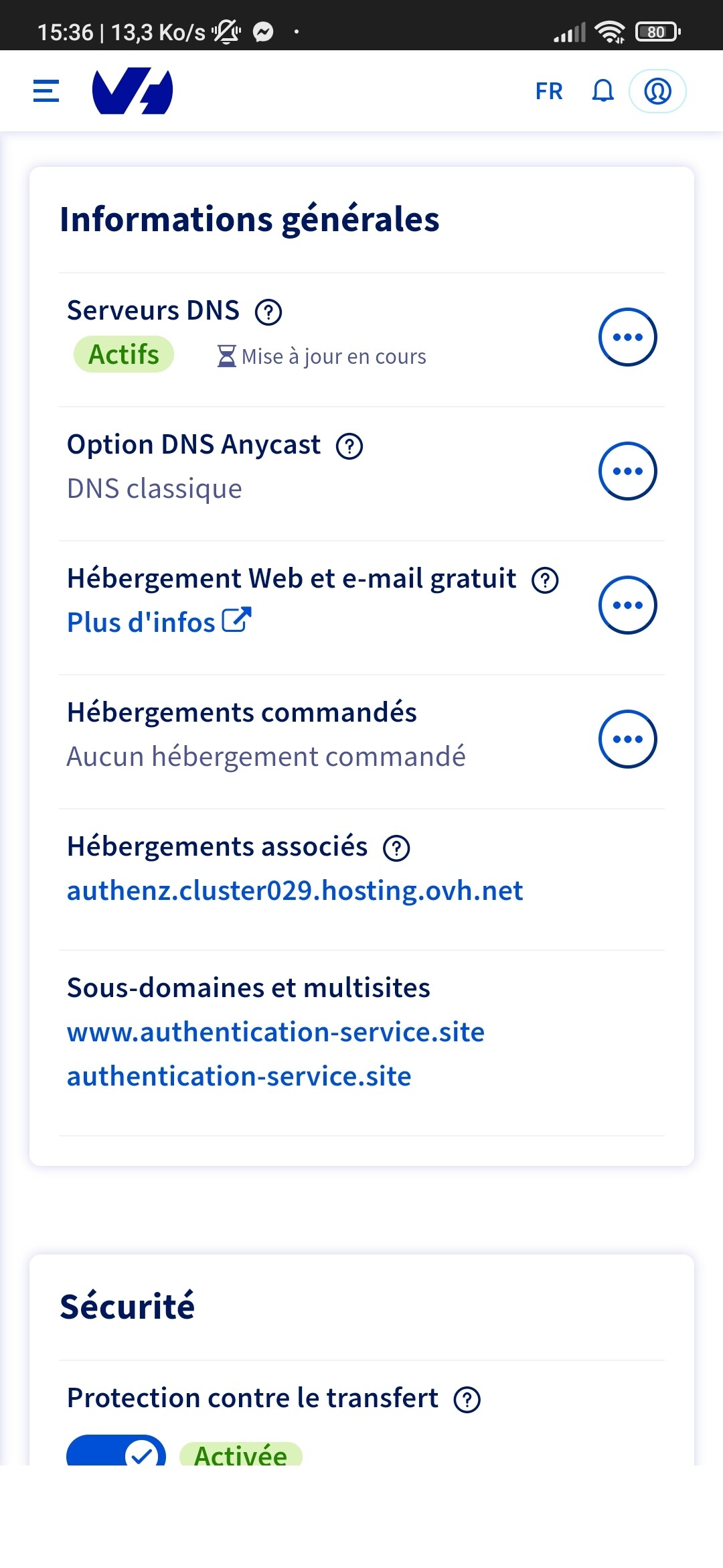

Plus de propagation
Mon nom de domaine est : authentication-service.site
Et j'utilise l'offre : pas chez ovh.

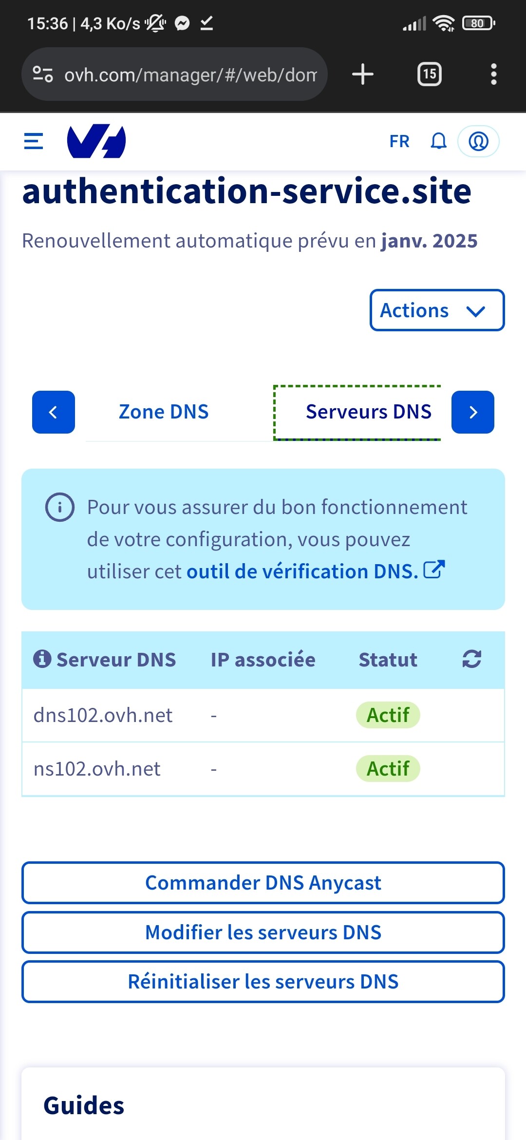

Étant débutant en domaine et zone dns, j'ai voulu transférer le mien chez cloudflare, avant de me rétracter et de le supprimer de cloudflare, je n'avais pas encore modifié mes serveurs dns. Mais cette simple manipulation à suffit pour que mes paramètres dns ne marche plus chez ovh.
Jai l'impression que ovh ne gère plus le domaine.

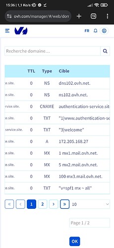

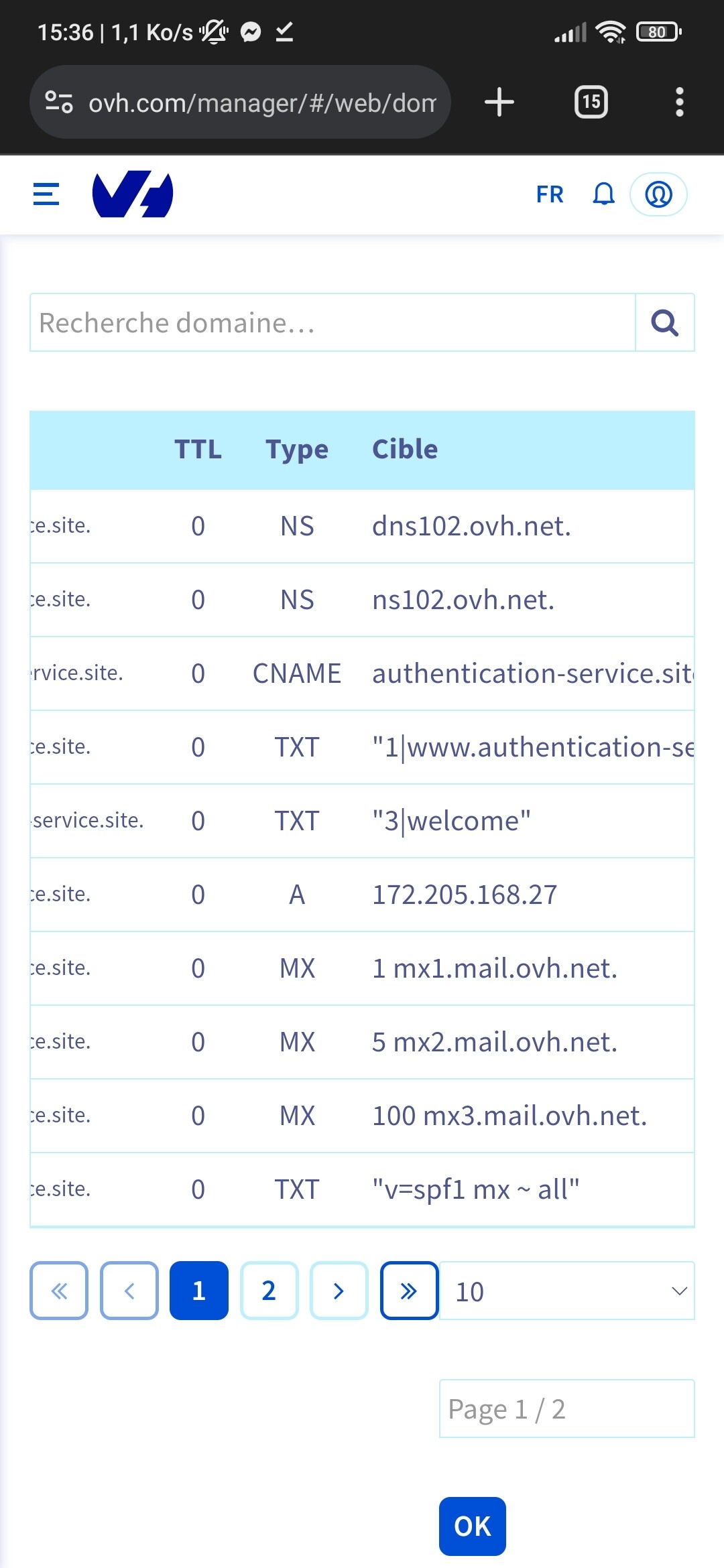

Actuellement j'ai donc :
Bien supprimé le domaine chez cloudflare
Réinitialisé la zone dns
Réinitialisé hier mes serveurs dns,meme si je ne les avais pas changé.
Je n'ai plus aucune propagation dns depuis une semaine.
Merci à vous !

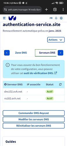

Apres j'ai réinitialisé mes serveurs DNS Vendredi et ils sont toujours en " mise a jour". je ne sais pas si c'est lié
Les changement de serveurs DNS, c'est loin d'être innocent, ça met jusqu'à 48 heures pour la réplication mondiale.
