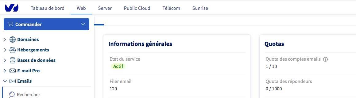

et les onglets : Informations générales, Emails, Mailing-lists, Tâches en cours
sont bien revenus comme avant !
