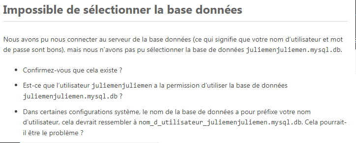

tout semble bon
donc la base de donnée n'est pas la bonne
ce n'est pas un nom valide oui
utilise l'existant, ou stricto sensu ce que tu vois dans le manager
c'est pourtant la même chose. peut etre que je dois aller trifouiller dans php my admin?

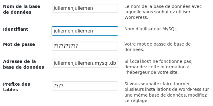

donc tu devrais avoir ce genre d'écran à remplir:
