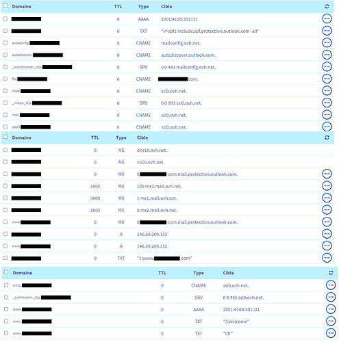

Dans le forfait d’hébergement du site chez OVH, 10 adresses mail sont donnés donc j’aimerai bien l’utiliser aussi. J’ai ajouté MX record comme indiqué par mail. Je peux envoyer un mail depuis le compte de mail OVH mais je ne reçois pas les mails.

Si vous avez mis 2 provider différents dans les MX alors non c'est pas possible.
Dans votre cas il faudrait faire une règle côté O365 pour renvoyer vers OVH mais c'est pas possible en "authoritatif" il faut complètement modifier la façon dont O365 gère vos mails.
Donc autant dire que c'est plus simple de tout laisser côté O365.

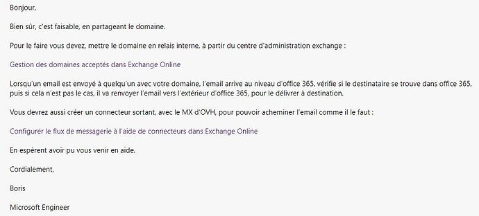

vous devriez consulter la doc Microsoft :
- https://docs.microsoft.com/en-us/exchange/mail-flow-best-practices/use-connectors-to-configure-mail-flow/set-up-connectors-to-route-mail
Par contre sachez que arrivé côté OVH vous n'aurez plus le contrôle sur les mails (vérifier si OVH les bloques/supprimes que ce soit en entrée ou sortie).

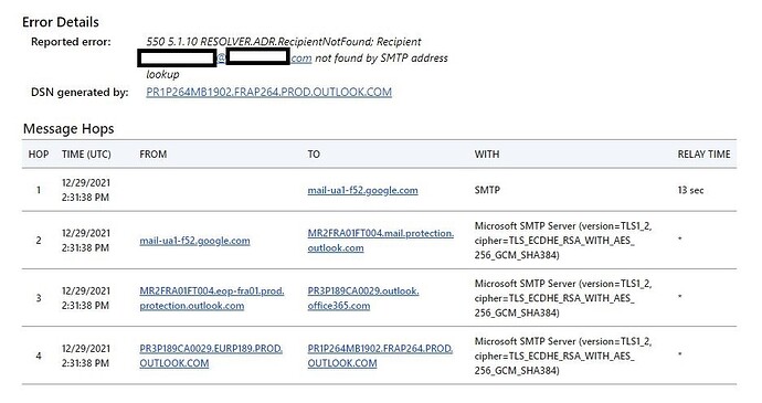

Pour l'instant, je fais un test (j'envoie un mail depuis mon compte perso de Google à un compte qui est créé chez OVH. J'ai l'impression que le mail n'est pas arrivé du tout vers serveur de OVH. Peut-être c'est complètement normal à cause de la prioritaire que j'ai mis 0 chez outlook. :slight_smile:

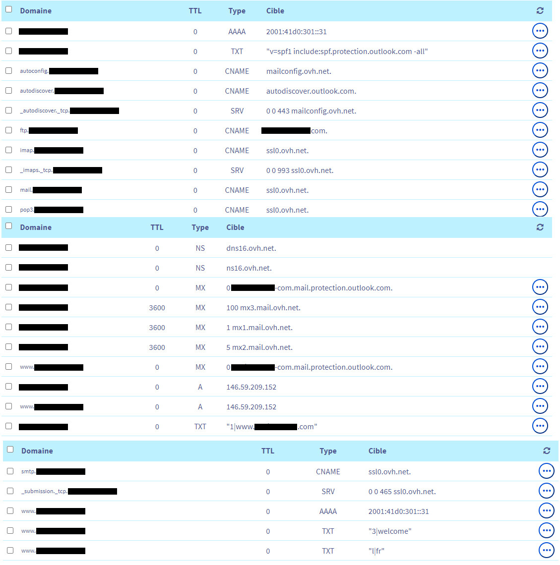

Je n’ai pas réussi de faire la configuration de « Connecteurs » de flux de mail chez Microsoft car le domaine demandé n’était pas claire. Comme indiqué ici, j’ai rajouté mx record sur mon zone domaine chez OVH (mx1.mail.ovh.net) et j’ai mis ce serveur sur « connecteur »chez microsoft, mon mail fonctionne bien maintenant. Je vous remercie encore pour vos réponse. Je vous souhaite une bonne fin d’année.
