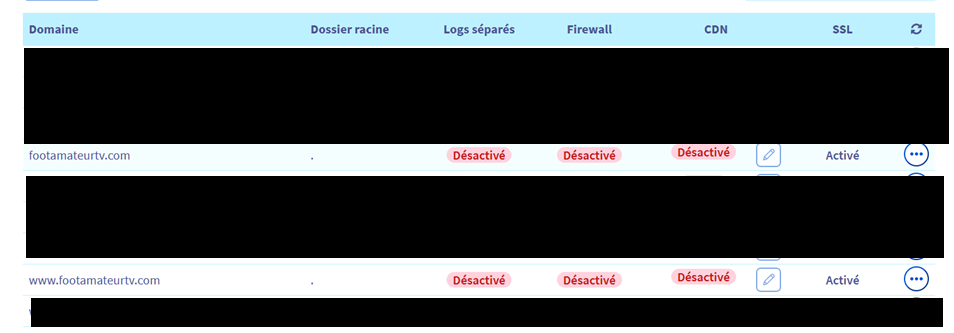

Voici l'imprimé écran de mon multisite :

on voit très bien les 2 lignes concernant le site en question… footamateurtv.com
Les autres lignes grisées concernent d'autres sites donc n'apportent rien à cet échange :wink:
A la place du point dans dossier racine il faut mettre footamateurtv c'est lui le dossier racine du site

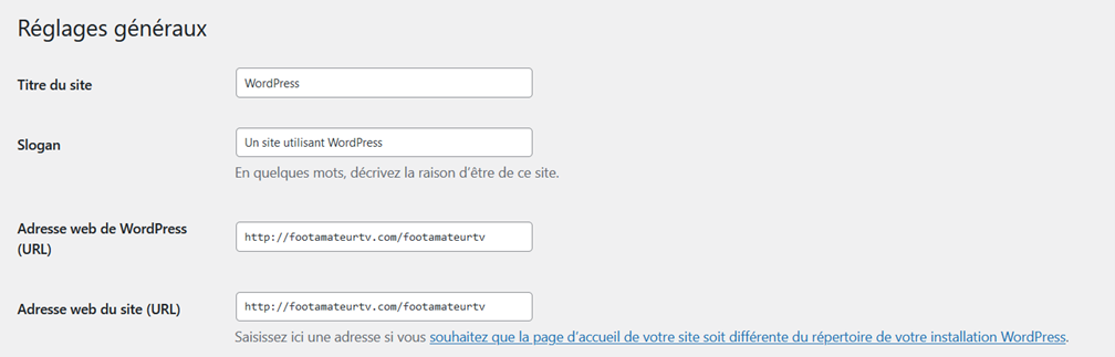

Tu n'as pas changé l'adresse du site dans Wordpress avant ce qui fait qu'il redirige sur l'adresse dans word press
Fais marche arrière :
Tu remets le . comme dossier racine tu vas dans ton word press et tu remplaces les 2 adresses par http://footamateurtv.com
Tu fermes ton word Press
Et tu change ton dossier racine par le bon **footamateurtv** et ensuite tu retourne sur Word press qui devrait ouvrir sur la bonne adresse.

Malheureusement ça ne fonctionne pas… J'ai bien remis le . dans le dossier racine, j'ai modifié les 2 adresses sur mon Wordpress et j'ai ensuite été remodifié le . par footamateurtv.
J'ai ensuite bien vidé les caches mais depuis plus possible de me connecter à l'interface de mon site…

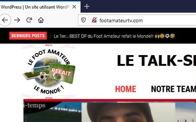

Je reçois systématiquement un message d'erreur 404 Not Found et l'adresse reprise dans l'URL est toujours: http://footamateurtv.com/footamateurtv/
J'ai vérifié et en enlevant le 2ème footamateurtv reprise dans l'URL, là ça fonctionne!

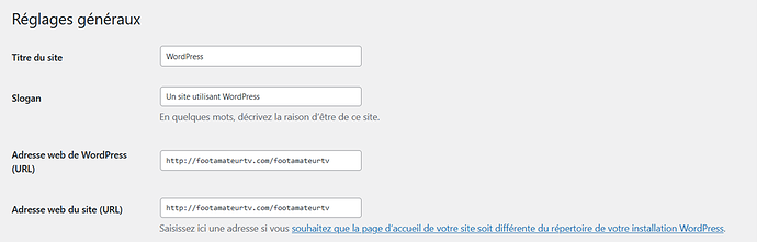

Et bien oui c'est ce que je t'avais dit de faire
Tout marche maintenant
YES tout marche maintenant! MERCIIIIIIIIIII
