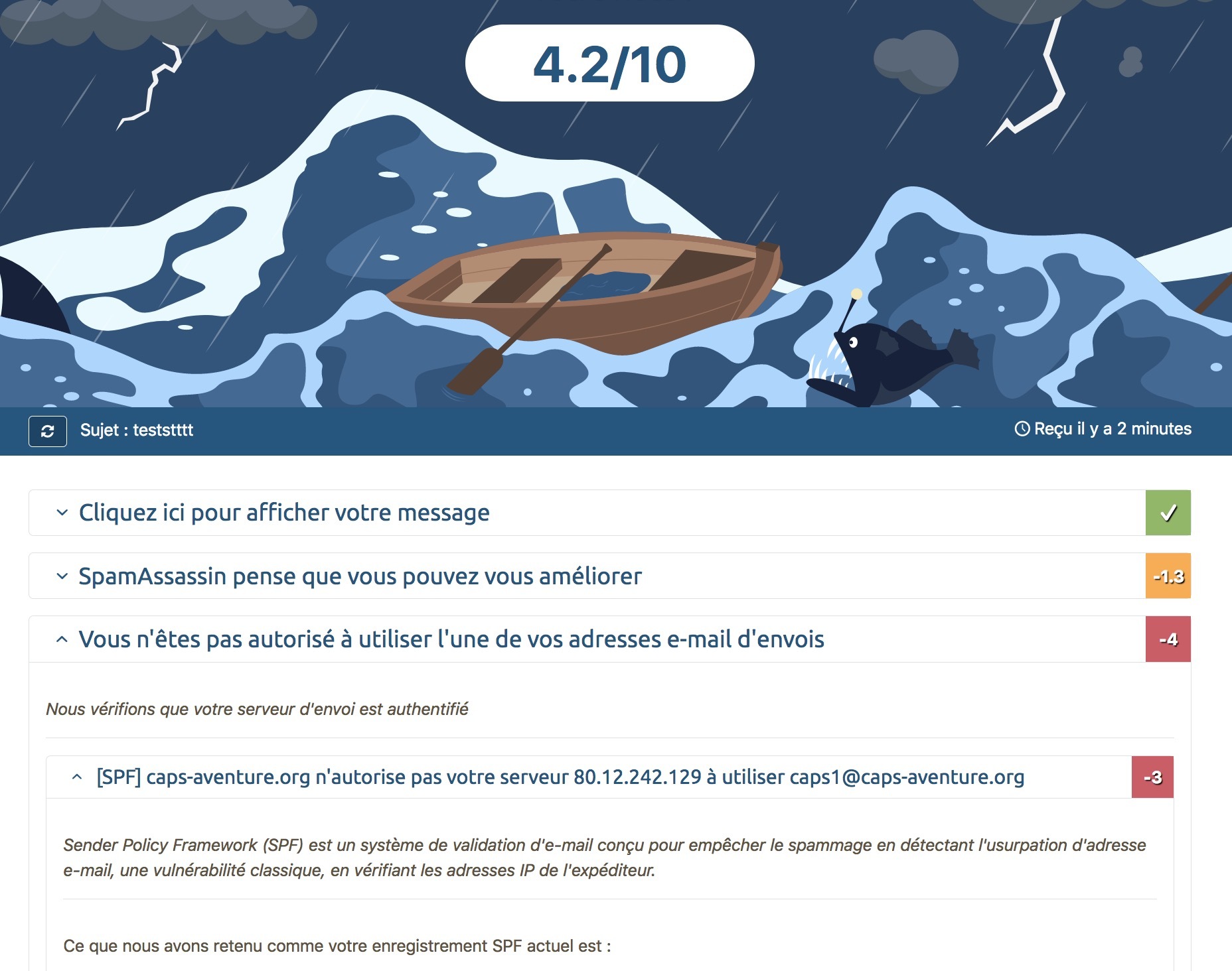

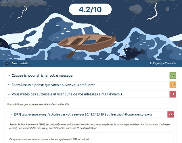

1- J'ai eu des problèmes de déliverabilité de mes mails, j'ai donc ajouté les SPF dont celui "Utiliser l’enregistrement SPF OVHcloud".

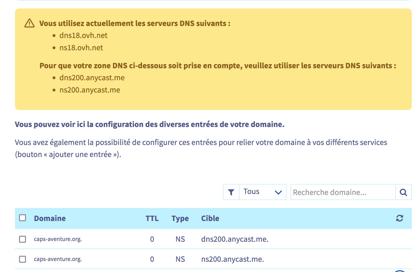

2- J'avais ce message dans la rubrique Zone DNS et il est toujours là :
Vous utilisez actuellement les serveurs DNS suivants :
dns18.ovh.net
ns18.ovh.net
Pour que votre zone DNS ci-dessous soit prise en compte, veuillez utiliser les serveurs DNS suivants :
dns200.anycast.me
ns200.anycast.me
Et je voudrais ne pas faire de boulettes avant d'intervenir (ici me semble-t-il : https://www.ovh.com/manager/web/#/domain/caps-aventure.org/dns )

Vous pouvez (et vous devriez) sans précipitation aller dans Domaine > zone DNS , et changer les 2 serveurs de nom de votre domaine
Retirer ns18.ovh.net
Ajouter ns200.anycast.me et dns200.anycast.me
(il ne faut pas préciser l'adresse IP , cette adresse étant connue.

il me semble que les serveurs de noms de domaines sot déjà changés en ns200.anycast.me et dns200.anycast.me (voir en bas de la capture écran en PJ). Ou je me trompe ??

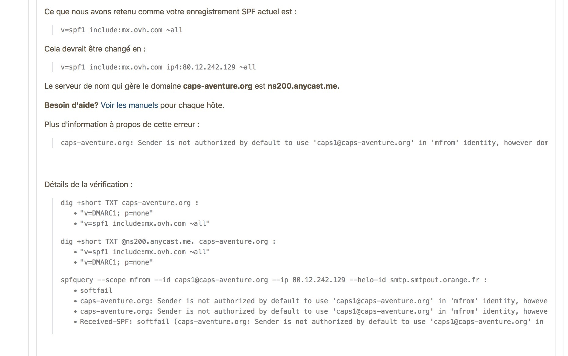

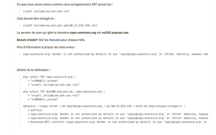

Ensuite, effectivement j'ai ajouté une SPF (sur les recommandations de www.1tester.comtester.com) car j'avais des soucis de délivrabilité de mes mails.
Et là je n'y connais plus rien :slight_smile:
1- je ne vois pas le nom smtp04.smtpout.orange.fr et que faudrait)il faire pour les frères jumeaiux ?
2- "v=spf1 ip4:80.12.242.126 include:mx.ovh.com ~all" est-il mieux que "v=spf1 include:mx.ovh.com ~all" ?
Merci !
Ou je me trompe ??
Oui vous vous trompez. Vous êtes dans "zone DNS" mais il faut voir l'écran voisin où vous avez les serveurs DNS.
Super. grand merci !

Car avec "v=spf1 ip4:80.12.242.134 ip4:80.12.242.132 include:mx.ovh.com ~all" par exemple (c'est ce que me recommandais www.mail-tester.com), ma déliverabilité a monté puis au bout d'un moment elle a dégringolé de nouveau. Du coup j'ai remis : v=spf1 include:mx.ovh.com ip4:80.12.242.129 ~all
Voir capture d'écran.
Grand merci pour votre aide !
