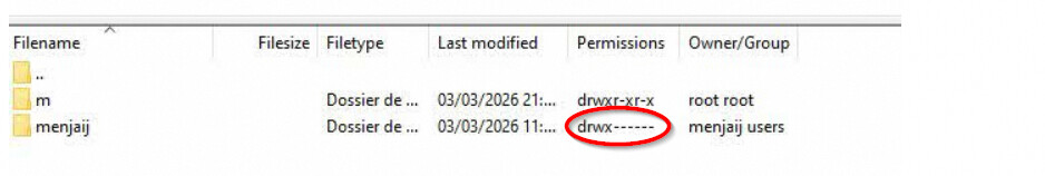

ça ce n'est pas bon. Vous avez une permission 700. Mettez 705. Sinon le serveur web ne sait pas lire le contenu, et c'est exactement le message d'erreur que vous avez.

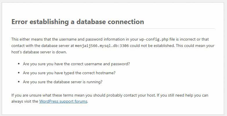

Ok merci ça avance, le site essaie maintenant de se connecter à la bdd mais celle qu'il recherche est l'ancienne "menjaij566.mysql.db" et non pas la nouvelle "menjaij31.mysql.db":
Est-ce que je dois modifier la zone DNS lors de la création d'une nouvelle bdd (ip4/6 sont correctes) ? J'ai surement oublié d'actualiser une donnée quelque part...
Ok merci, la situation évolue suite à la modification des permissions du dossier menjaij. Voir commentaire de fritz2cat.
La réponse est dans le message d'erreur.
Utilisez Filezilla pour éditer votre fichier wp-config.php et corriger les lignes qui sont fausses (identification de votre base de données)
Il n'y a pas de délai à devoir attendre entre la correction et la remise en service de votre site. C'est immédiat.
Merci beaucoup, sur Bedrock il n'y a pas de fichier wp-config classique mais quand j'avais réupload wp à la main j'avais laissé un fichier trainer et je pense pré rempli par la formule starter d'ovh. Bref c'est résolu merci beaucoup à tous les deux @ Gaston pour votre temps et votre aide !
