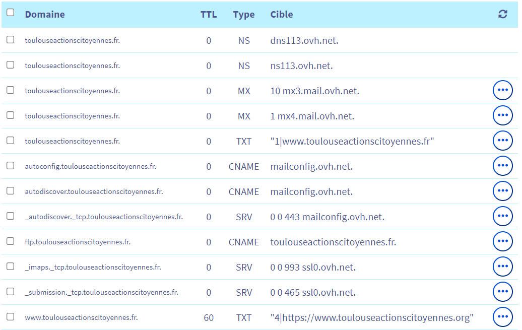

1/ la configuration DNS de "base"
Dans la zone DNS de mes deux domaines, j'ai ceci:
Les NS, MX et TXT, je comprends. Par contre à quoi servent les 3 CNAMES et les 3 SRV? Puis/dois je les supprimer?

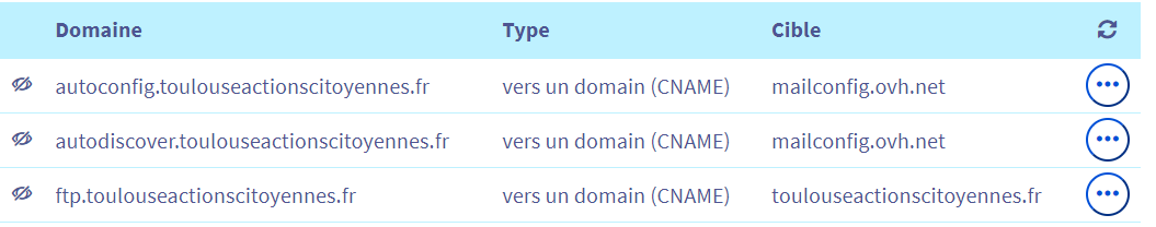

2/ La configuration "redirection" de "base"
Du coup j'imagine que les 3 entrées de l'onglet redirection sont liés aux CNAME ci dessus
J'ai bon?
3/ dernier point: je souhaite donc rediriger systématiquement le domaine en .fr vers le domaine en .org.
Si j'ai bien compris je dois rajouter une redirection permanente vers le site en .org
Lorsque je fais cela dans la page redirection je vois bien l'entrée "redirection visible permanente", ok
Par contre dans la zone DNS il me rajoute en conséquence une entrée de type "A" mais qui pointe sur une adresse IP qui n'est pas celle du site en .org: pourriez vous m'expliquer comment cela fonctionne?

Bonjour @RobinM8
Surtout ne pas faire de redirection via le manager OVH.
Redirection à faire dans le fichier **.htaccess**
Faire pointer les 2 domaines dans le même dossier racine **www**
**H - Multidomaine pour le domaine Example.com**
https://www.wordetweb.com/word-et-web/WORDPRESS-guide-installation-de-WordPress-premier-domaine-chez-OVH-FR.htm#_H_-_WordPress
